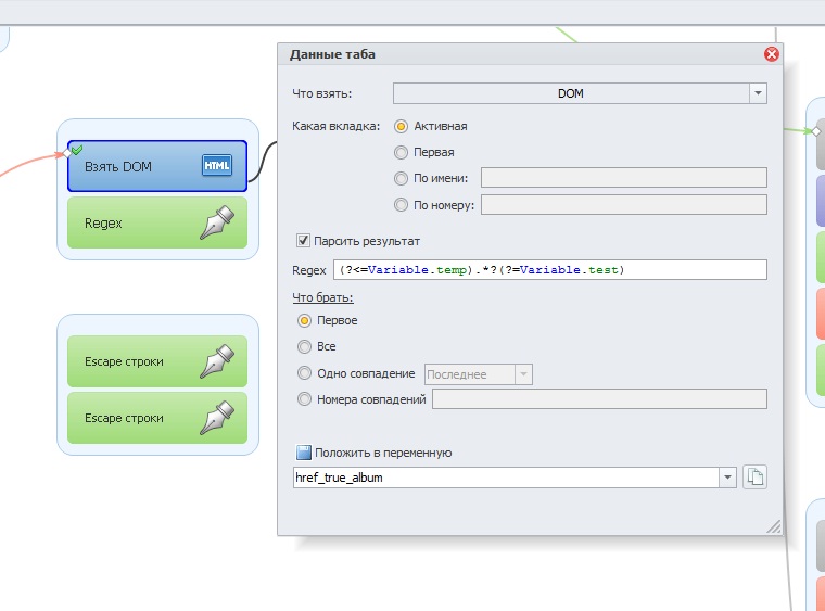

что то не получается. Вот смотрите, пример текста:
Переменная temp = Фотографии со страницы сообщества
Переменная test = Обувь наличие на 08/18/2015
<div class="ge_photos_album fl_l" title="Фотографии со страницы сообщества">Фотографии со страницы сообщества</div>
"clear_fix" style="margin: 0px">
<div class="ge_photos_album fl_l" title="Обувь наличие на 08/18/2015">Обувь наличие на 08/18/2015</div>
Чего я не правильно сделал?

Так регулярка неправильная. Макрос переменной не прописан. Переменная заключается в фигурные скобки и дефисы

escape строки не сделали?

Сделал эскейп переменных.
Взял ДОМ
Сделал эскейп ДОМа
Но регулярка все равно не срабатывает
Переменная temp = Фотографии\ со\ страницы\ сообщества
Переменная test = Обувь\ наличие\ на\ 08/18/2015
