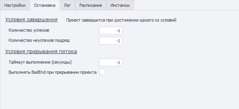

iskrakovrov Client Регистрация 28.03.2015 Сообщения 532 Благодарностей 171 Баллы 43 17.02.2022 #7 Обращаем Ваше внимание на то, что данный пользователь заблокирован. Не рекомендуем проводить с iskrakovrov какие-либо сделки. AndreyAAA сказал(а): А где это сделать? Я же ничего не менял изначально. Я вообще не понимаю о чем речь идет( Нажмите, чтобы раскрыть... вот здесь Вложения Screenshot_40.png 11,6 КБ Просмотры: 71
