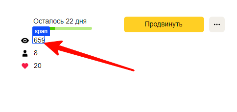

Помогите пожалуйста поправить код, так чтобы можно было бы выдергивать текст из ссылки.
Сейчас код такой, но что то он не работает:
string xpath_exp = "//a[@href='https://www.avito.ru/moskva/chasy_i_ukrasheniya/naruchnye_chasy_2442035291']";
string action_ev = "get|innertext";
string set_action ="";
//string set_action = project.Variables["test_var"].Value;
return CommonCode.FindElementAndExecuteAction(instance, xpath_exp, action_ev, set_action);
Ссылку надо как то подставлять через переменную.
То есть мне в итоге надо вытащить счетчик просмотров, для объявления.

Берешь стандартный кубик и переконвертируешь его в c#
// Конструктор действий, тип Get
HtmlElement he = instance.ActiveTab.FindElementByXPath("***", 0);
if (he.IsVoid) return -1;
// Получить значение атрибута "innertext"
string attribute = he.GetAttribute("innertext");
Вместо *** нужно вставить правильный путь xpath. По всей видимости в вашем случае это элемент span

Мне надо именно по ссылке искать. Там дело в том что через ссылку я буду выцеплять просмотры именно для объявления которому соответствует ссылка.
Deisler
26.10.2019
494
195
может я чего не понял, но вы в теге "a" хотите выципить инфу, которая хранится в элементе с тегом "span" ??
Как же мы поправим код, если ты его спрятал в функцию FindElementAndExecuteAction ?
Через хрустальный шар что ли ? :bk:
var tab = instance.ActiveTab;
var linck = "https://www.avito.ru/moskva/chasy_i_ukrasheniya/naruchnye_chasy_2442035291";
var numberAds = linck.Substring(linck.LastIndexOf('_')+1);
return tab.FindElementByXPath($"//*[@data-marker='item-info/{numberAds}']//div[starts-with(@class,'counters-link-wrap')]",0).GetAttribute("innertext");
Реакции: mig-z

Спасибо большое, за то что потратили личное время и помогли решить задачу, все отлично работает!
