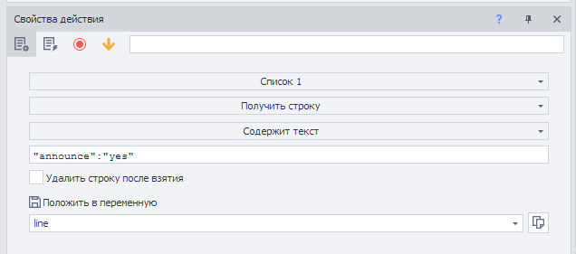

Мне нужно получить первую строку у которой есть ,"announce":"yes",
С помощью "Операции над списком - Получить строку - Содержит текст: ,"announce":"yes",
Будет взята первая попавшаяся строка с этим критерием.
