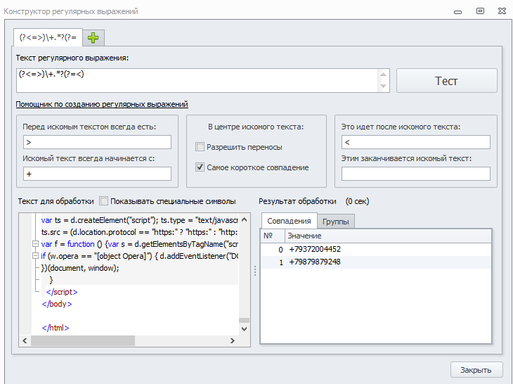

Не могу через регулярку взять номер мобильного со станицы вконтакте, помогите пожалуйста)
Вот адрес страницы: https://vk.com/maksim_help
Nord
22.03.2012
2 406
1 473
(?<=<div\ class="labeled">)\+.*?(?=</div>)

[Цитата="Норд пост: 291982, член: 3203"](?<=<див\ класс="Меченый">)\+.*?(?=</div>с)[/Цитата]
Такая регулярка не прокатывает, так как там много таких значений(

Тоже верно) Но не только с этой страницы буду брать номера, и они не всегда с + начинаются, могут любые цифры быть, как из такой ситуации выйти?

выпарсить сначала регулярками или по xpath тот div, или блок кода страницы где наш номер обитает. И только в нем потом искать номер, чтобы не собирать левые номера на всех блоках страницы.

Шаблон на POST\GET или через браузер?
Я не работаю с соцсетями, поэтому хз как там лучше, вон человек више подсказывает. Ты определись и скинь сюда код, в котором есть номер который надо парсить, и который НЕ надо, а там уже поможем.

Лучше всего писать парсер на апи если объемы большие.

год назад работал с ВК и хоть убей в параметре fields этого дополнительного параметра не видел! Был лишь has_mobile... Жесть. Когда они этот параметр добавили не знаете? или я в глаза долбился?

А специального параметра для отдачи мобильного номера вроде и нет ... есть только просто contacts, который отдает указанные самим пользователем контакты.
Вот тут на странице этого метода https://vk.com/dev/users.get внизу есть форма ... если туда в поле user_ids задать maksim_help (короткое имя страницы ТС), а в fields указать contacts и нажать кнопку выполнить, то увидим и обычный и мобильный телефон

\b([78]\d\d\d\d\d\d\d\d\d\d)\b - самый банальный вариант) и с 7 и с 8 тел находит)
(?<=>)([\+8]\d\d\d).*(?=<) - вот универсальная регулярка, попробовал по своим друзьям, у всех находит
