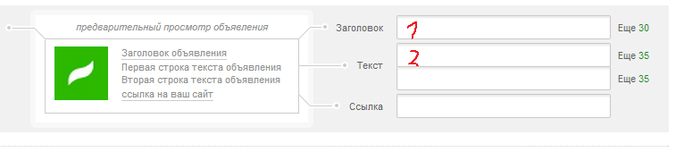

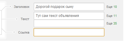

Вообще хотелось бы реализовать так:
В заголовок (1) вставляется строка. Если она удовлетворяет условию (<=30), то шаг переходит
на добавление текста (2). А если же при добавление заголовка (1) строка удовлетворяет условию (>30) то не поместившиеся слова переносились в текст (2).
Например: Взялась строка "Дорогой подарок сыну" удовлетворяет условию (<=30), значит шаг переходит к заполнению текста -
А вот если взялась строка с условием (>30) - "Дорогой подарок другу на день рождения"
Вот как то так....хотелось бы в иделае!
Спасибо за внимание!
