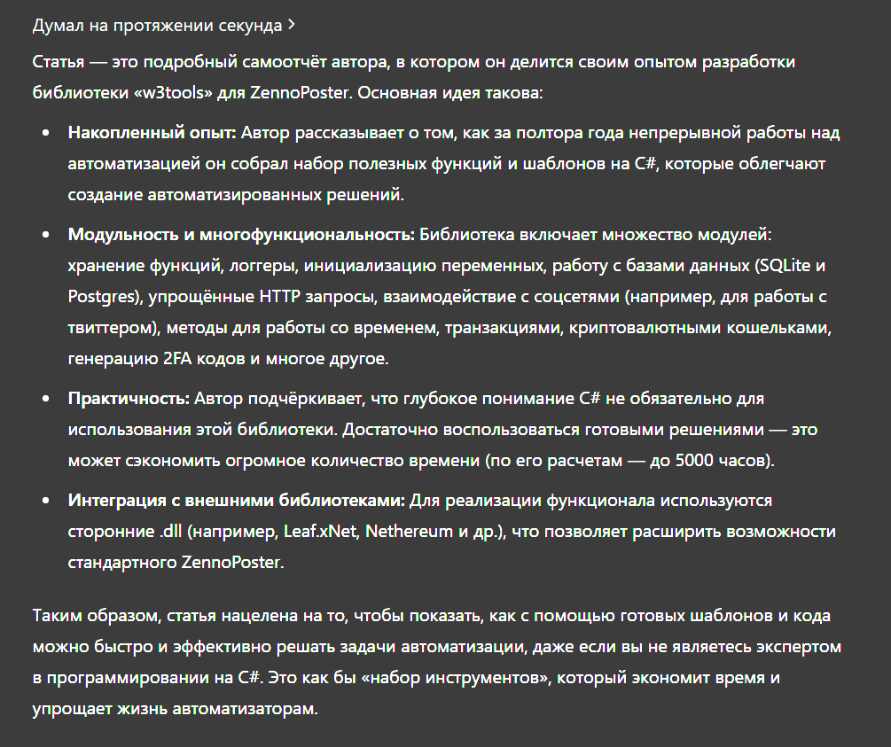

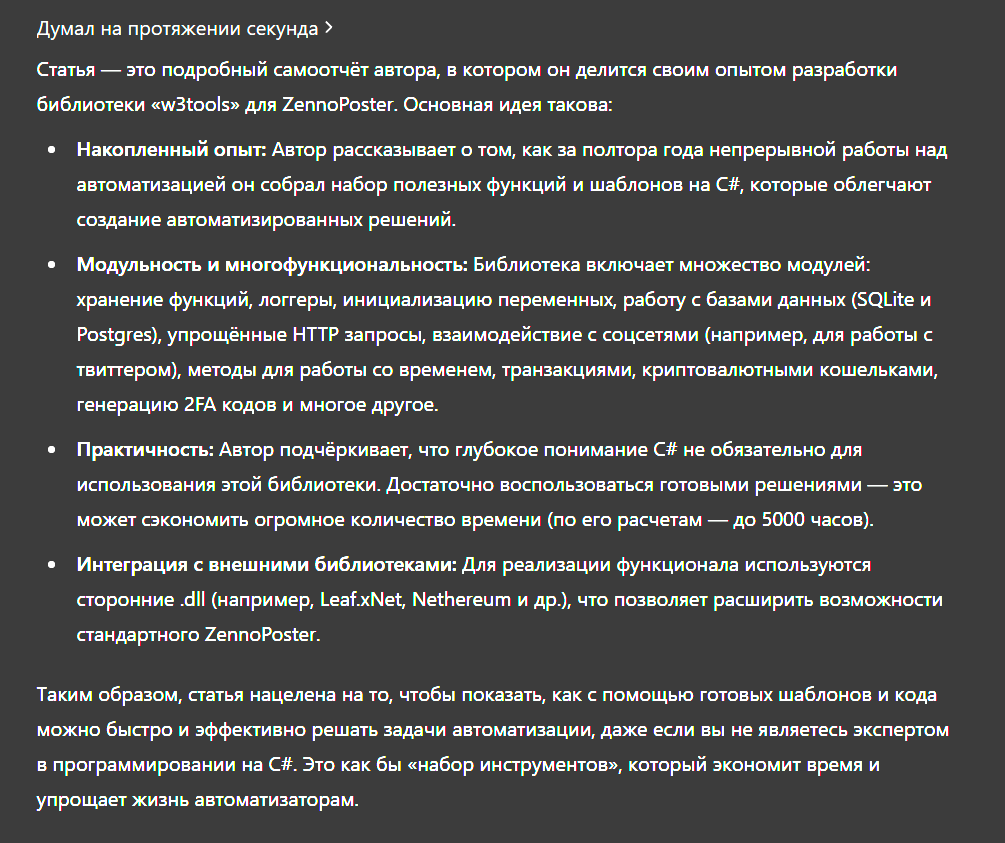

1 885
1 628
Уже 3 раза перечитал не понял, что это? для чего это? Вот я разработчик чем мне это поможет? Такое чувство что соединили кучу библиотек в 1. Не пойму зачем. Нечего против статьи не имею, ТС молодец, просто я не могу понять. Вот хоть убей не пойму я зачем это надо и какая с этого польза.
теперь понял в общих чертах что это и для чего
132088
Реакции: wizard и web3grep
web3grep
27.11.2023
45
96
огрокано во всей полноте )
