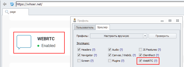

Как?
instance.SetBrowserPreference("media.peerconnection.enabled", false);
не работает. если галку в профиле убрать возле WEBRTC - тоже не отключается

Как?

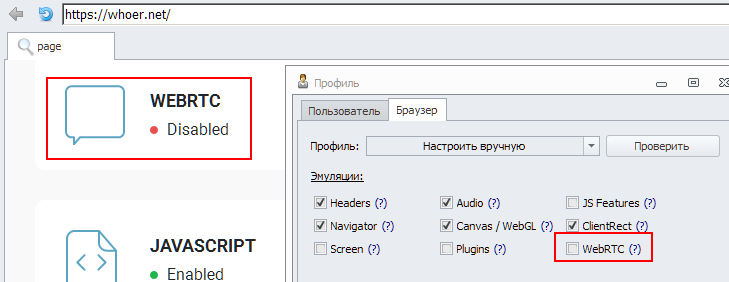

Проверил на версии 5.29.4.0, вроде все в порядке:
Реакции: melutsk
