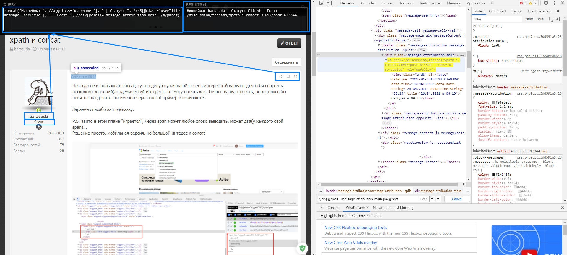

Некогда не использовал concat, тут по делу случая нашёл очень интересный вариант для себя спарсить несколько значений(академический интерес).. не могу понять как. Точнее варианты есть, но хотелось бы понять как сделать это именно через concat пример в скриншоте.
Заранее спасибо за подсказку.
P.S. авито в этом плане "играется", через span может любое слово выводить. может два(у каждого свой span)...
Решение просто, мобильная версия, но большой интерес к concat

Если надо получить "Детский велик БУ" , то достаточно получить из верхнего элемента innertext. все на автомате сконтагенирируется как надо.

Сынок(Ну если уж я батя), как решить вопрос я знаю. Если внимательно прочитать что я написал, ну прям очень очень очень, то о извращениях там не слова, а вот добавить немного знаний, вот тут горю желанием.
Ещё раз... задачи нет сграбить, если кому то надо вот вариант их мобильной версии. Задача: научится использовать concat в своей работе.

ну задача неправильно поставлена. ну выглядит примерно как , иди и разбей вот эту стену каской, но что бы каска была на голове :-)
судя по ссылке на контакт, это в коде используется для удобства кодера.
а тут мы имеем коллекцию элементов. Самый оптимальный вариант это запихнуть все значения во временный список и уже этот временный список объединить как надо.
запихнуть можно как стандартным циклом, так и через linq

А зачем усложнять?
Concat складывает строки и результат икспаса, как я понял.
Раз на то пошло, то проще текст извлечь из узла, если я, опять же, правильно понял.
Пример №1:
XPath №1:
normalize-space(//div[contains([USER=46442]@class[/USER], 'structItem-cell structItem-cell--main')])
76214
Пример №2:
XPath №2:
normalize-space(//li[@datamarker='suggest/list/item'][4])
76225
