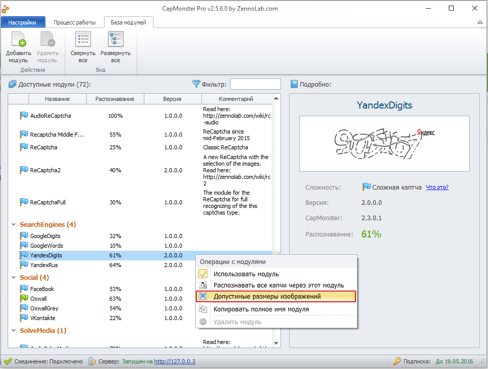

22 816
6 039
Каким модулем распознаются капчи? Я обращал внимание, что только модулем yandex они могут распознаваться. Никаким не yandexnew.
temass
06.06.2015
102
хм яндекснью, что мне сделать поставить обязательным через яндекс?
temass
06.06.2015
102
спасибо, пошло дело
22 816
6 039
При отправке капчи указывайте дополнительный параметр CapMonsterModule=ZennoLab.yandex

22 816
6 039
Собственно попытка отката к прошлым версиям не помогла((( Незнаю какой компонент сломался, но раньше всё работало отлично, сейчас из 1000 капч разгадывается 1-2 !!!
Возможно проблема во внешних библиотеках, но проблема есть. Испольжую монстра на Win 10 pro 1803 x64 16GB ram core i5 6200U
Никакой компонент не сломался. Капчи другие. Какой размер изображений. Добавьте его в настройки модуля.
