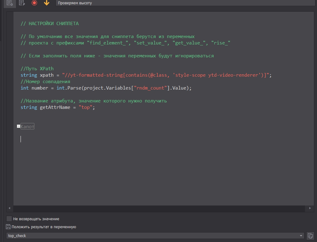

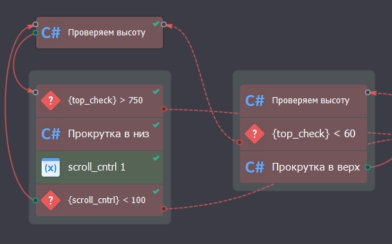

Я ориентируюсь на высоту искомого элемента относительно верха страницы. Если высота больше 750 - крутим дальше, если меньше то кликаем по видео.
