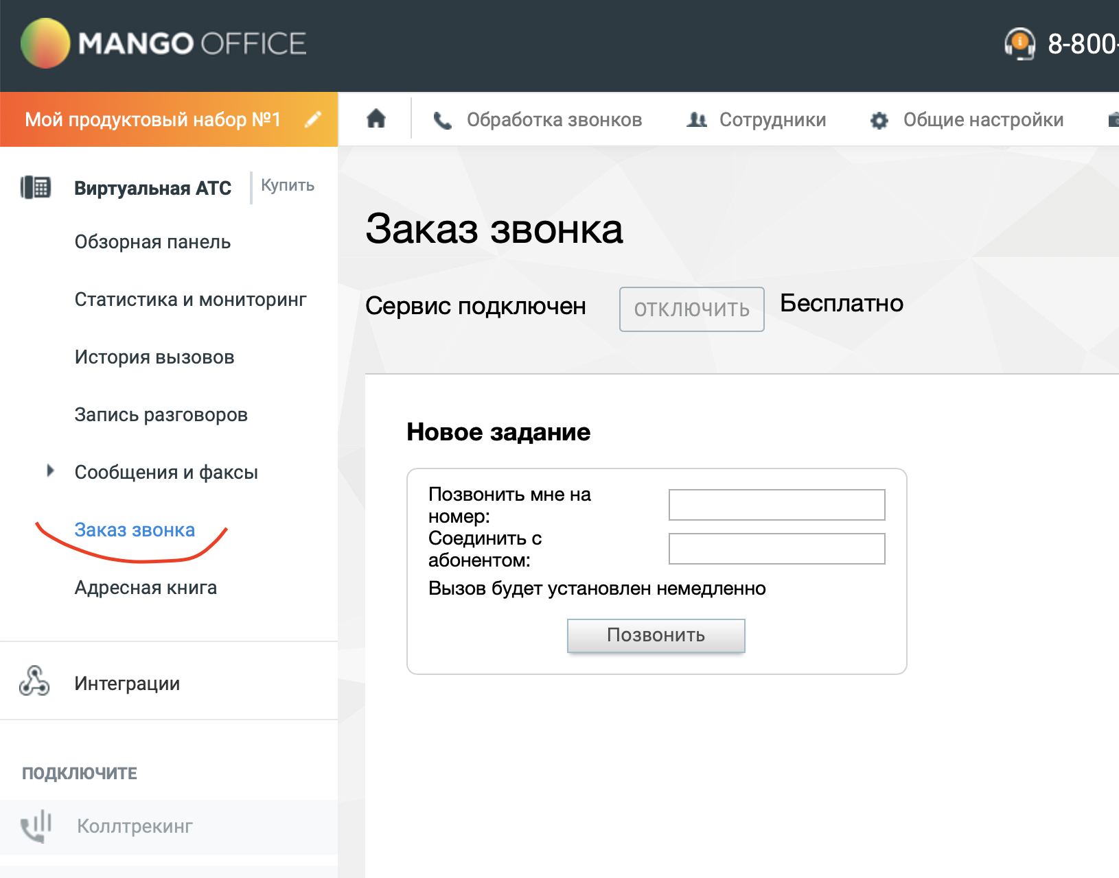

https://www.mango-office.ru может подойти, там есть даже форма в настройках позволяющая соединить двух абонентов по номеру. Ну если совсем по красоте делать то Asterisk и любая IP телефония.

Ferris
02.10.2020
55
20
93017
