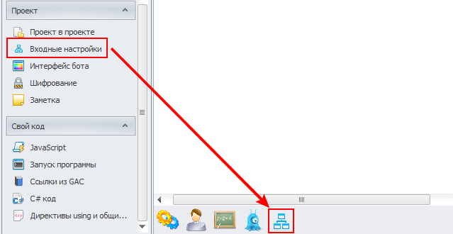

если вы не создавали в своем шаблоне вх. настройки, то там их и нет соответственно..
нужно добавить в проект вот этот блок:
потом щелкните 2 раза ЛКМ по пиктограмме вх. настроек и создадите там свою переменную или пропишете существующую.. после этого вх. настройки будут работать в ЗП: тоже 2 раза ЛКМ или ПКМ+Настройки, как вы уже использовали..
Я все это проделал!
Я вставил настройки в проект и прописал там переменную.
Но при клике в постере пишет, что настроек нет.
UPD Раз 5 удалял и добавлял проект, на 5й раз настройки наконец открылись!
Видимо Постер - это дико тормозная вещь. :aq:
