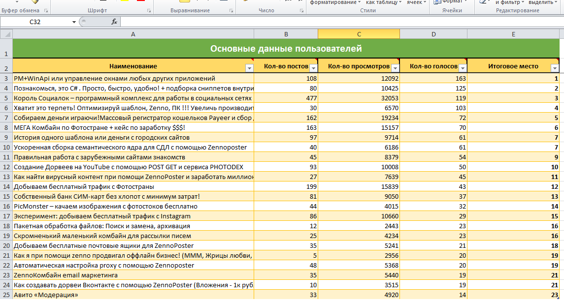

В итоге после большого 12 часов мучений и отладки у меня родился инструмент, который я сам для себя нашел полезным и если честно, понял что актуальность данной статьи в разрезе обучить вас чему-то упала до нуля. =) Но все же выложу в конце шаблон и что получилось.
Что может этот шаблон:
После указания заголовка и ссылки на страницу с темами конкурса:
-Спарсить темы + ссылки
-Спарсить кол-во постов + просмотров
Если по ссылке есть уже тема Голосование:
-Спарсить голоса
На выходе оформить это все в аккуратную табличку в которой гипер ссылкой темы (можно жмякнуть и перейти, удобно в общем хранить) + все данные что выше, а так же формула распределяющая места, к сожалению корректно её вставить так и не смог, поэтому если кто соизволит помочь очень благодарен буду.

Вот что получаем на выходе. Клик по заголовку и мы в теме ;-)
Один скрин сделаю. То что получилось на выходе, чтоб не ленились себе поставить и посмотреть эту концентрацию полезных данных.

Кстати они не до конца нормальные, поэтому необходимо нажать на первую строку с формулой, зайти редактировать и нажать ентер + затем растянуть. (потом можно применить фильтр и распределить по местам А-Я) У меня русская локаль, в то время как надо писать по английски в C# в итоге что-то не работает(бился больше 6 часов) решение так и не нашел. Решил оставить как есть. Для английских формул это:
Если совсем не получается, спросить же можно в той же теме. :-)
Там в цикле установки формулы должна быть примерно такая запись:
for (int row = startRowT1; row < table1.RowCount+startRowT1; row++)
    ws1.Cells[row,5].Formula = String.Format("RANK.EQ(D{0};D{1}:D{2})", row, startRowT1, table1.RowCount+startRowT1-1);
Также, лучше сразу "посчитать" в коде значения всех формул - для этого пользуемся методом Calculate()
ws1.Calculate();     //Вычисляем все формулы на листе ws1
Правда, есть одна проблема с формулами Rank (по крайней мере у меня) - в библиотеке они нормально считаются, но при открытии файла в Excel - почему-то ломаются. Возможно, какой-то баг EPPlus (Rank добавили в последней версии, 4.1), а может, у меня с Excel какие-то проблемы.
В общем, если у вас тоже при открытии файла Excel будет ругаться на формулы, нужно также дописать следующее:
    ws1.Cells[row,5].Value = ws1.Cells[row,5].Value;
Таким нехитрым и несколько странным действием в столбце мест мы оставляем только итоговые значения, формул там больше нет и Excel не ругается...

О спасибо большое!
Да у меня та же проблема, что ексель ломается, не смог её обойти. Тоже нашел инфупро ранг и что только добавили, так и решил что проблема с локалями(так как в моей версии екселя, даже на английском пишешь не работает, только в русском варианте).
Спасибо за такую заплаточку. Сейчас поправлю, пусть народ любуется если захочет следить за результатами конкурса или ссылки на старые собрать =)
