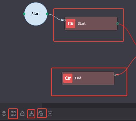

Каждая из них содержит по 2 нужных сниппета, с соответствующими названиями, Start и End.
В них находятся по паре строк кода:
Первая строка, по сути, ответственна за сбор необходимых переменных проекта (в том числе из входных настроек), а вторая - за вызов всех действий, нужных в начале и конце шаблона.
Весь основной код находится в блоке Общий код, откуда и дергается в сниппетах. Поэтому, если надо что-то отредактировать или изменить в заготовках под себя - идём туда.
Также отмечу, что важные переменные также выведены во входные настройки, т.е. можно посмотреть что затрагивается в коде в таком наглядном виде.

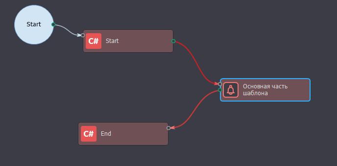

Ещё из важного - в каждом шаблоне есть дубликаты сниппетов, в которых уже все действия вызываются не одной строчкой, а чередой методов.
Вот пример для сниппета Start в шаблоне для ZennoDroid:
Эти варианты сниппетов Start и End удобно использовать тогда, когда вам нужно добавить что-то своё в заготовку. Например, если вам нужно вставить строчку блокировки рекламы, которой в заготовке нет:
В целом, этого достаточно, чтобы начать пользоваться заготовками. Ещё немного информации представлено в видео ниже. Также, в случае каких-либо непоняток, разумеется можно и нужно спрашивать в теме.

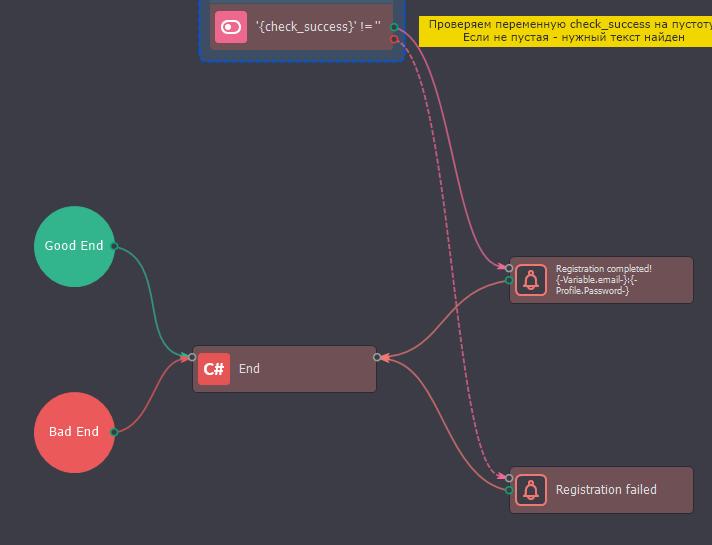

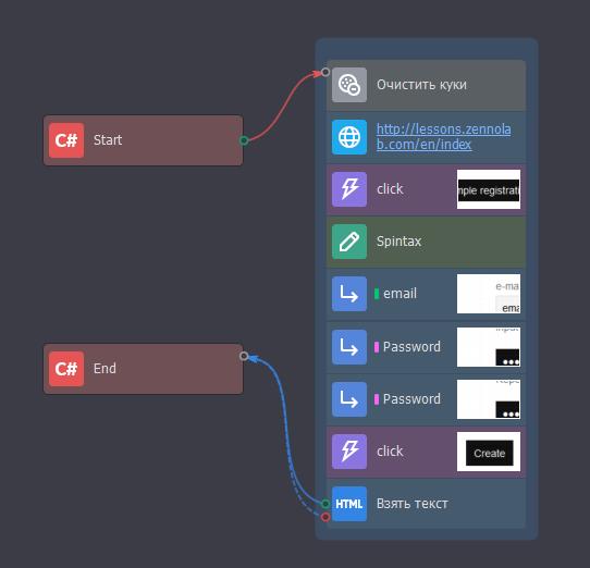

К теме прикреплены 2 шаблона:
StartEnd_ZP.zp - заготовка для ZennoPoster
StartEnd_ZD.droid - заготовка для ZennoDroid Pro/Lite
Дисклеймер к файлам заготовок
