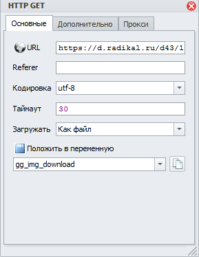

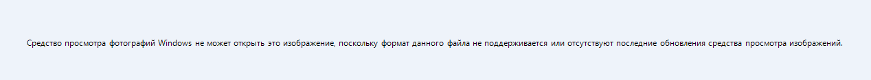

Здравствуйте! Есть ссылки вида:
https://d.radikal.ru/d43/1804/77/98c4cbe72c74.jpg
Загружаю:
Получаю:
По урлу, что в GET-запросе скачивается вместо картинки html-страница (загляните внутрь Notepad'ом например),
попробуйте выпарсить путь до картинки из этой страницы и уже сделать второй GET-запрос на сохранение картинки.
Хотя сейчас бегло посмотрел исходник этой страницы, не нашел других урлов на эту картинку.
Возможно, при гет-запросе куки нужны, тогда радикал отдаст картинку вместо html..

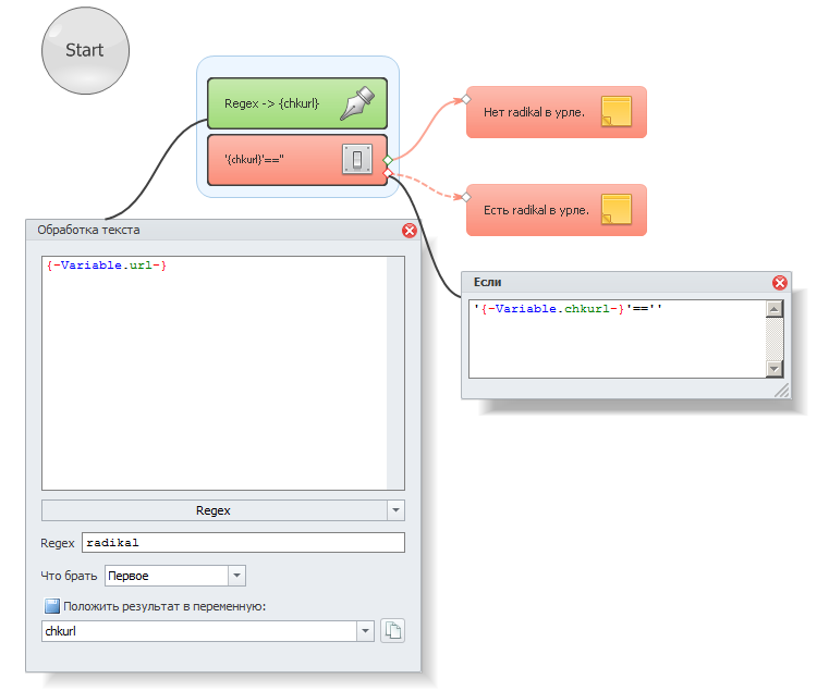

Спасибо. Попробую. Только рисуются сразу несколько проблем. Есть страница с которой парсю картинку. На данной странице юрл картинки постоянно меняется, то он с локального сайта берёт (тогда всё хорошо качает), а если ссылка на радикал то качает страницу.
Получается нужно будет создать 2 кубика:
и
Первый берёт картинку с нормальным юрлом, а второй берёт радикал и проводит манипуляции. Как до выполнения этих кубиков поставить условие, если юрл = радикал > то выполнять кубик номер 2. Если юрл=локальный > то выполнять кубик номер 1.
Очень всё сложно получается :(
Код хорошей картинки:
<img class="postImg postImgAligned img-right" alt="pic" title="Click image to view full size" src="https://assets-ssl.nnm-club.ws/forum/image.php?link=http://funkyimg.com/i/2Fvzw.jpg" height="225" width="400" style="cursor: move;">
Код радикал картинки:
<img class="postImg postImgAligned img-right" alt="pic" title="pic" src="https://assets-ssl.nnm-club.ws/forum/image.php?link=https://d.radikal.ru/d43/1804/77/98c4cbe72c74.jpg">
Берутся регуляркой. И как сделать чтоб оно брало с условиями если, неясно :(

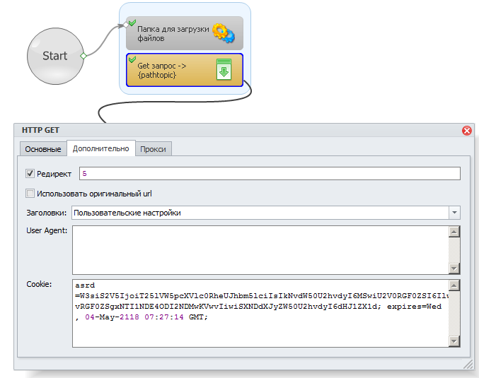

Сколько не мучился но с радикала не хочет качать. Пробовал подставлять реферер, не помогает. Получает радикал вообще никак не скачать? :(
19 646
8 773
в гет-запрос нужно куки подставить:
(проверил только что, скачало картинку)
Реакции: liveCreature
