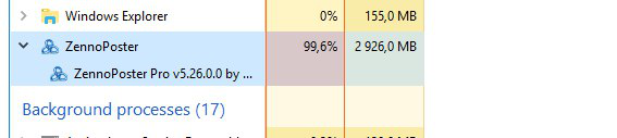

Points
Загружается ЦП на 100% после длительного времени работы шаблона. Действия, которые выполняются в шаблоне прикреплю скриншотом. Есть ещё кубики паузы, гет и пост запросы в шаблоне. Загрузка ЦП происходит примерно через час, действия повторяются по кругу, поэтому странно что через время начинает съедать процессор.

Points
Какие процессы при этом съедают CPU? Инстансы, базы или сам ZennoPoster.exe

Points
Не глянул, позже отпишу по этому.

Points
Если есть возможность попробуйте в 28 версии.

Points
Обновление помогло, спасибо
