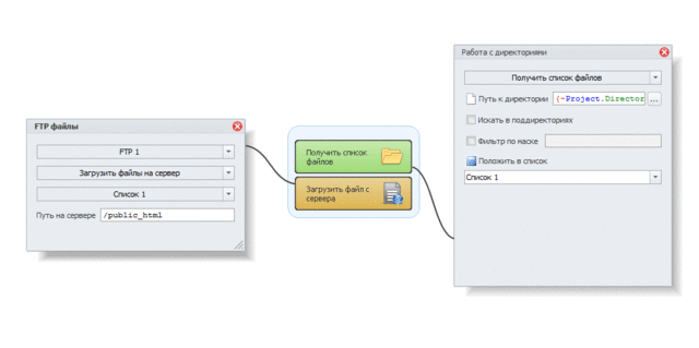

Привет! :-)
Подскажите, пожалуйста, оптимальный способ загрузить с компьютера все содержимое директории на сайт по ftp.
Я загружаю отдельно каждую папку и отдельно каждый файл.
Группу файлов из одной директории почему-то залить не получается. Я делаю так:
У меня заливается один файл из группы. После повторяю действие, заливается второй файл. И т.д. Где ошибка?

Подскажите,никак не могу решить проблему,как загружать содержимое папки на сервер?есть путь,вида
{-Project.Directory-}cms\site_{-Variable.random_number-}
когда загружаю через "Загрузить директоию на сервер" грузит папку и её содержимое, а мне нужно чтобы только содержимое грузило в корень,без этой самой папки.
Как это сделать правильно? Смотрел реализации в "C#" но так и не вышло у меня это сделать, выдаёт ошибки в компиляции.
ФтпIP, логин, путь к папке с файлами постоянно меняется по проекту.
Вида:
ZennoPoster.FtpUploadDirectory("{-Variable.Variable37-}", 21, "FTP", "{-Variable.Variable39-}", "pass", "", ".", "{-Project.Directory-}cms\site_{-Variable.random_number-}", true, false);
Помогите с решением,как сделать то?

переменные в C# по-другому записываются..
project.Variables["Variable39"].Value

  1. C#:
    ZennoPoster.FtpUploadDirectory(project.Variables["Variable37"].Value, 21, "FTP", project.Variables["Variable39"].Value, "pass", "", ".", project.Variables["Directory"].Value+/cms/site_+project.Variables["random_number"].Value, true, false);
