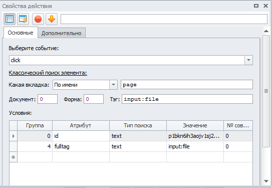

Загрузка изображения
obyavkaby
26.05.2017
188
17
Не получается загрузить фотографию
сайт olx.by
Если правильно понимаю нужно добавить загрузка фала и сделать клик по области для выбора изображения.
Запарился уже. В одной категории через запись записал и работает в другой категории такая схема не работает.
Перечитал форум у всех все просто (просто клик по input:file элементу)
При записи создается такое действие: выбор файла для загрузки и клик
но при сохранении и воспроизведении проекта изображение не добавляется
Люди добрые помогите разобраться новичку.
сайт olx.by
Атрибут-id, значение - видишь куяча символов?
Попробуй их спасить из кода страницы перед шагом вставки изображения и подставить значение в этом кубике
И глянь курсы Ростоникса.

Дело в том что произвожу запись добавления изображения и не перезагружая страницы удаляю добавленное изображение и повторяю действие и изображение не добавляется.
В другом проекте действие записано так же и оно выполняется при повторном выполнении ID значение которое записано в действии отсутствует в коде страницы и изображение добавляется.
