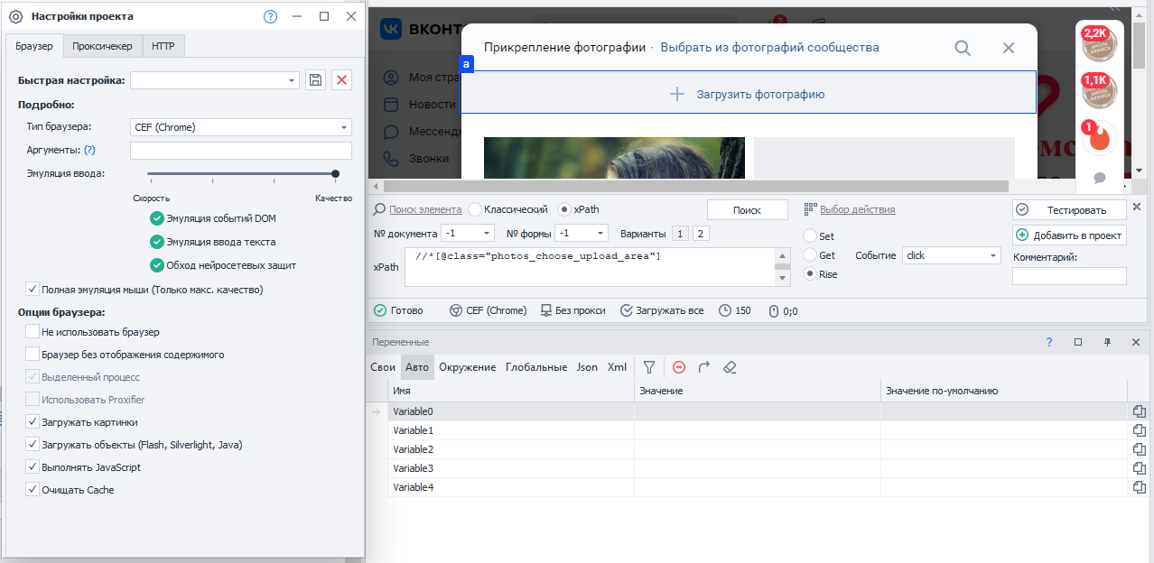

Очень странно ведет себя мейкер при загрузке фото.
97804
при нажатии кнопкой Тестировать открывается окно, добавляю кубик в проект выполняется, но ничего не происходит. Поиск какой только не пробовал и xpath классический к разным атрибутам цеплялся и клик и тач ничего не работает. Через запись точно так же создается кубик, который потом выполняется, но ничего не происходит. В чем разница кнопки "Тестировать" и самого кубика?

Очень странно ведет себя мейкер при загрузке фото. Посмотреть вложение 97804 при нажатии кнопкой Тестировать открывается окно, добавляю кубик в проект выполняется, но ничего не происходит. Поиск какой только не пробовал и xpath классический к разным атрибутам цеплялся и клик и тач ничего не работает. Через запись точно так же создается кубик, который потом выполняется, но ничего не происходит. В чем разница кнопки "Тестировать" и самого кубика?
Укажи максимальную эмуляцию клика и используй всегда XPath написанный ручками, а не сгенерированный.

К сожалению всё так же. Через тестировать работает, а кубик нет.

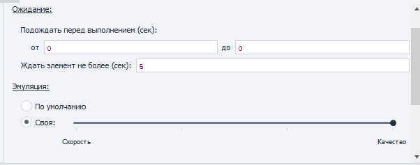

Да все пробовал, от самой маленькой до максимальной Посмотреть вложение 97806
Очень странно. Я сначала думал, что кликаешь не на тот фрейм, но вроде все так. При максимальной эмуляции он все равно кликает на самый верхний.
Какая версия ZP?
Пробовал перезагрузить программу?
На другом движке так же?
Реакции: username666
username666
20.03.2020
211
89
Какая версия ZP?
Версия 7.7.0.0. до этого был проект, давно его не запускал, работало, только не помню на какой версии. Сейчас же не могу кликнуть, пробовал в ZP запустить все так же, клик якобы есть, а ничего не происходит. Атрибуты уже все перепробовал. Браузеры CEF и Chromium пробовал. На firefox вк ругается, устарел пишет.

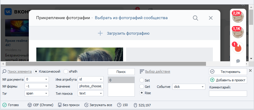

username666
20.03.2020
211
89
Очень странно. Но даже клик по картинке не помогает )
