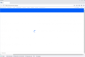

Конкретизирую вопрос
Для примера url "https://account.mail.ru/signup"
Мне нужно дождаться появление одного поля и после начать что то делать, я могу поставить timeOut загрузки скажем 5 сек и будет как на скриншоте - страница прекратит загрузку.
Или оставить timeOut по умолчанию и страница будет загружена полностью, а это потеря лишнего времени.
В голову приходит только сделать загрузку страницы асинхронно...
Ваше предложение видимо подойдет, если элемент появляется после получения статуса "complete"
Иногда загрузка поля ничего не даст, если не загрузились скрипты, которыми обрабатывается это поле. Ну и сайт может определить, что это реальный человек так делать не может )

Как дождаться загрузки только нужных элементов ??? а не всей страницы.
80697
вот в поиске элемента есть уставка ожидания появления элемента.
тайм аут страницы обычно на 45 секунд. элемент можно ждать секунд 40, потом на ошибку и на перезагрузку через счетчик.
PudgeD
26.11.2019
32
Короче ,видимо , в зенке любое выполнение приостанавливается, когда страница начинает подгружаться, даже если вручную нажать обновить такая же история, прийдеться смириться судя по всему
