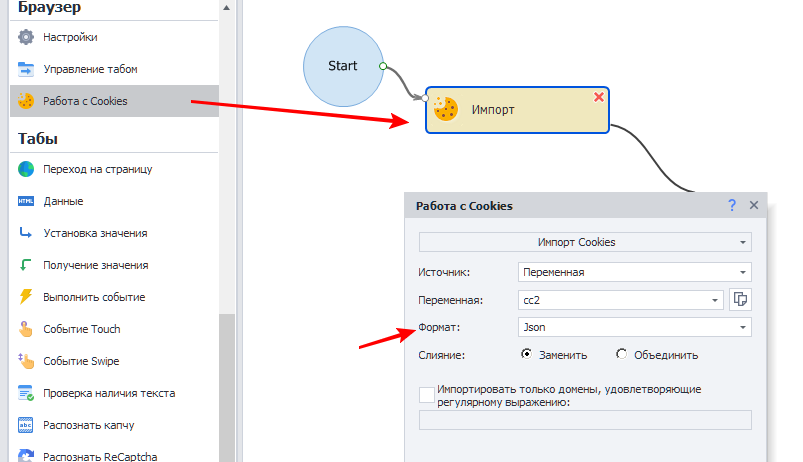

Часа полтора потратил на то, чтобы разобраться в справочных материалах, но так и не смог этого сделать...
Хочу понять, сможет ли Zennoposter делать то что мне нужно, а именно: загрузку и выгрузку кукисов (так же нужна подмена webrtc и использование прокси, но это вроде может, как я понял). Если это возможно, то в каком формате должны быть кукисы (txt/json) и как это делать? Ткните пожалуйста меня в раздел справки где описано как это делать вручную. Благодарю!

@Cryptomaster В версиях Зеннопостера от 7.3.1.0 теперь доступна работа с куками (экспорт/импорт) не только в формате netscape, но и в json-формате.

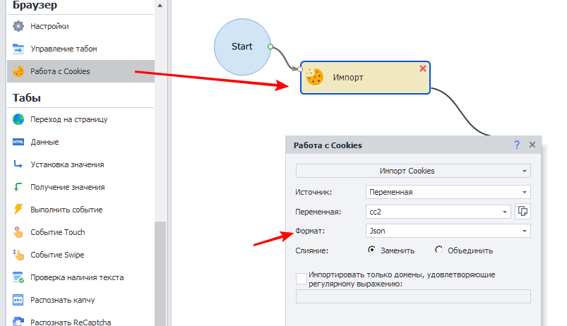

Добрый день!
2 кубика зенно - экспорт кук / импорт кук.
Тип Время Сообщение
09:21:44 "Выполнение действия WebBrowserSettings Ошибка при чтении переменной, возможно содержимое имеет неверный формат: Cannot deserialize the current JSON object (e.g. {""name"":""value""}) into type 'Global.Browser.CookieParser+CookieJsonObj[]' because the type requires a JSON array (e.g. [1,2,3]) to deserialize correctly.
To fix this error either change the JSON to a JSON array (e.g. [1,2,3]) or change the deserialized type so that it is a normal .NET type (e.g. not a primitive type like integer, not a collection type like an array or List<T>) that can be deserialized from a JSON object. JsonObjectAttribute can also be added to the type to force it to deserialize from a JSON object.
Path 'domain', line 2, position 13."
Что может быть не так?
Просто 2 кубика.

Добрый день!
Тип Время Сообщение
Просто 2 кубика.
Не хватает квадратной скобки [ в начале и такой же ] в конце кук.
