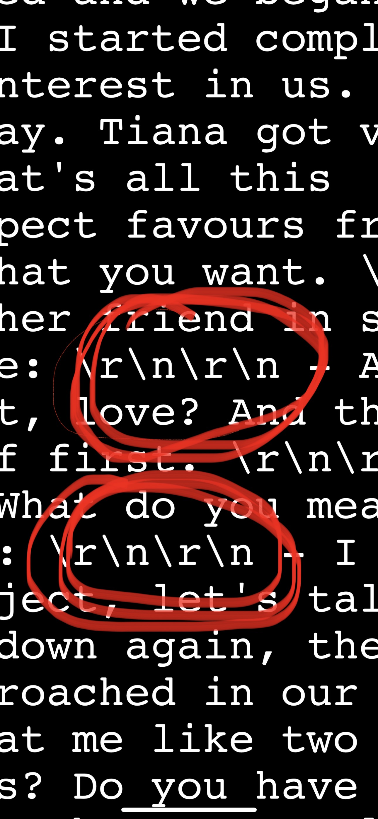

Добрый день. Я работаю с текстом через регулярные выражения. Так получилось, что у меня сейчас текст формата:
Предложение номер 1. <BR><BR> Предложение номер 2!!! <BR><BR> Предложение номер 3? <BR><BR>
Надо заменить <BR><BR> на два пропуска строки. Пробовал много вариантов, но ничего не получается. Выражение /n/n просто выдает символы «/n/n».

Вот так получается. По итогу не работает.
extazy-z
04.08.2023
Разобрался.
Если вставлять обработанную переменную сразу в список и сохранять в файл, то zenno убирает все переносы строк.
Но, если записывать переменную в ячейку таблицы, а потом брать из ячейки и вставлять в список и сохранять в файл, то все работает.

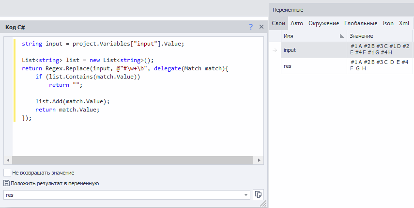

Работаю с хештегами.
Есть список хештегов начинающихся с: #
Как через регулярку удалить дубли в тексте с хештегами начинающимися с #
string input = project.Variables["input"].Value;
List<string> list = new List<string>();
return Regex.Replace(input, @"#\w+\b", delegate(Match match){
    if (list.Contains(match.Value))
        return "";
    list.Add(match.Value);
    return match.Value;
