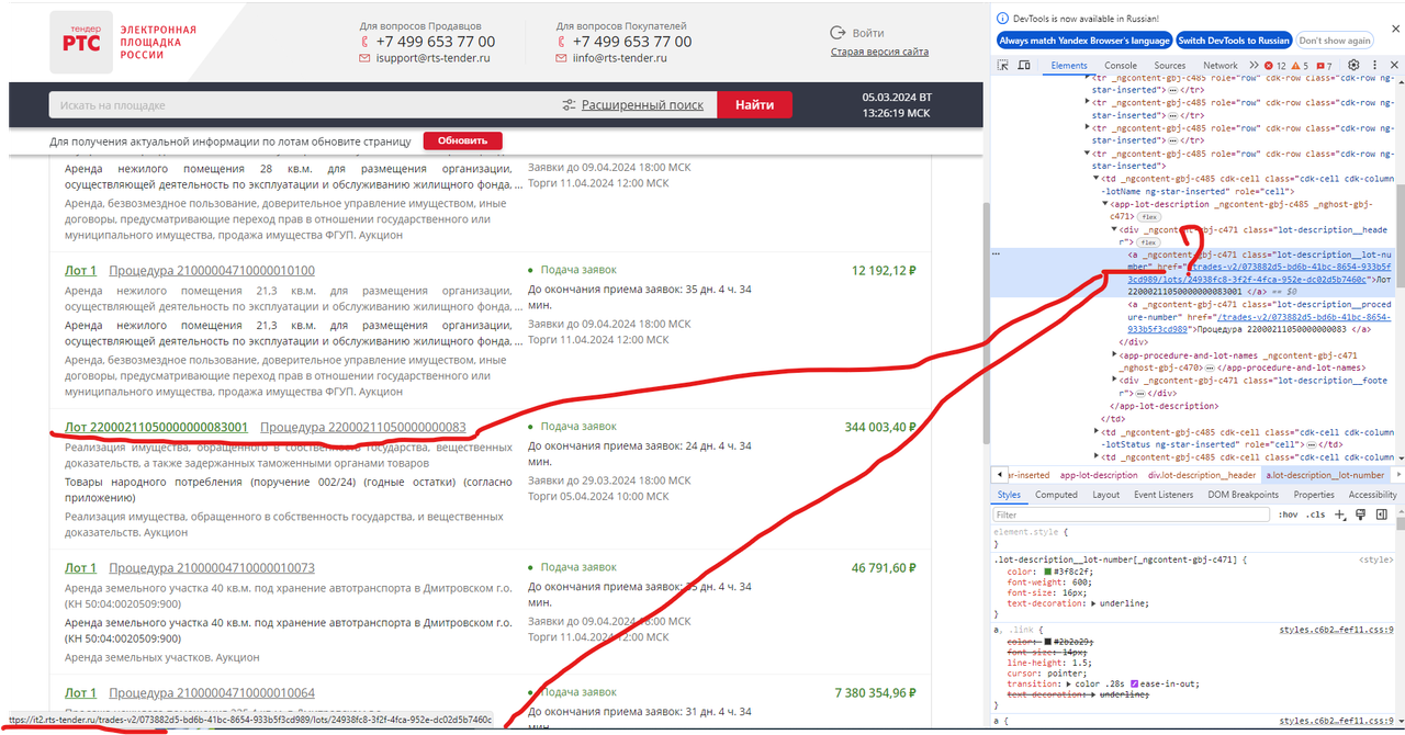

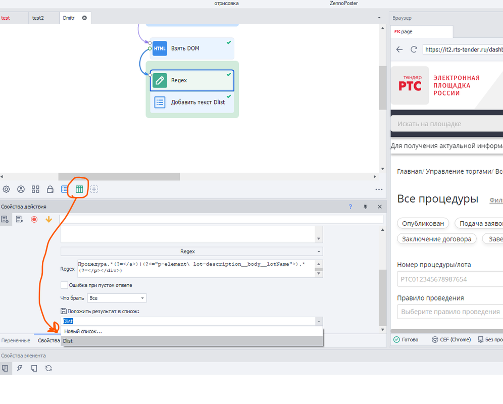

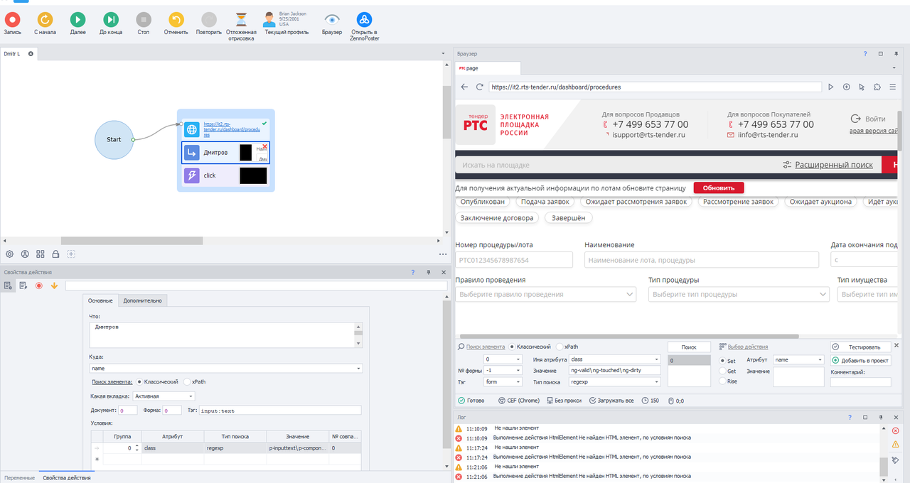

друзья, подскажите пожалуйста что делать.
у меня новая загадка, которую я пока не смог решить.
Если на сайте нажать "Исследовать элемент", то мы видим, что такую картину
получается, что при наведении мышки на Лот 2200.... мы внизу видим ссылку "https://it2.rts-tender.ru ....", но если смотреть в код, то там ссылка укороченная, уже без "https и домена", а просто начинается с "trades-v2/07..."
что в итоге получается, когда я в Зена Мэйкер вставляю функцию Regex поиск ссылки, то либо он мне выдаёт вот эту короткую ссылку "trades-v2/07...", потому что я ставлю поиск "найти всё после: href" или если я настраиваю поиск на "https://it2.rts..." то он не выдаёт ничего. и тогда происходит смещение/сдвиг строк. и конечная таблица
Что посоветуете?

Добавьте проверку, через кубик логики если 'переменная_ссылки'=='', то установить значение переменной 0

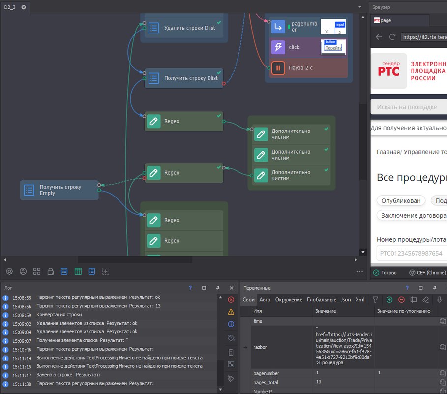

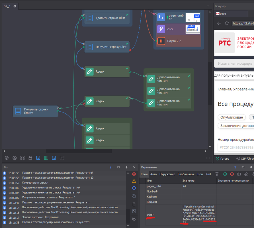

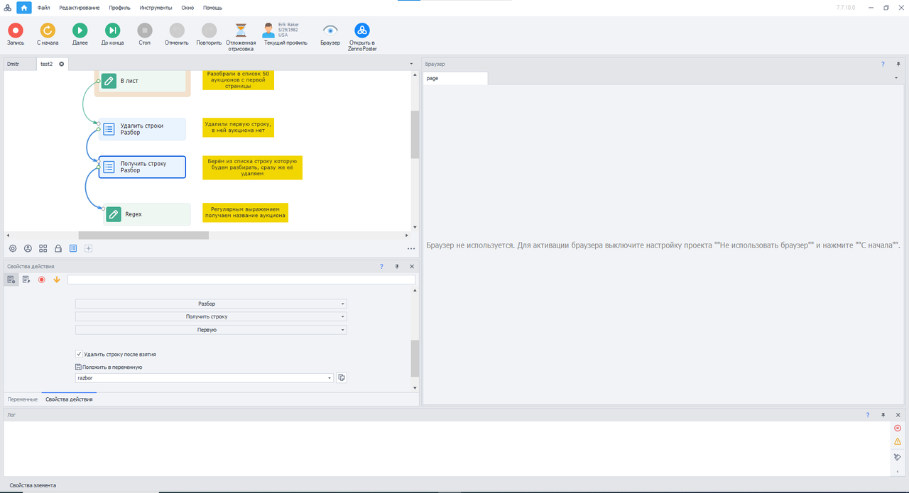

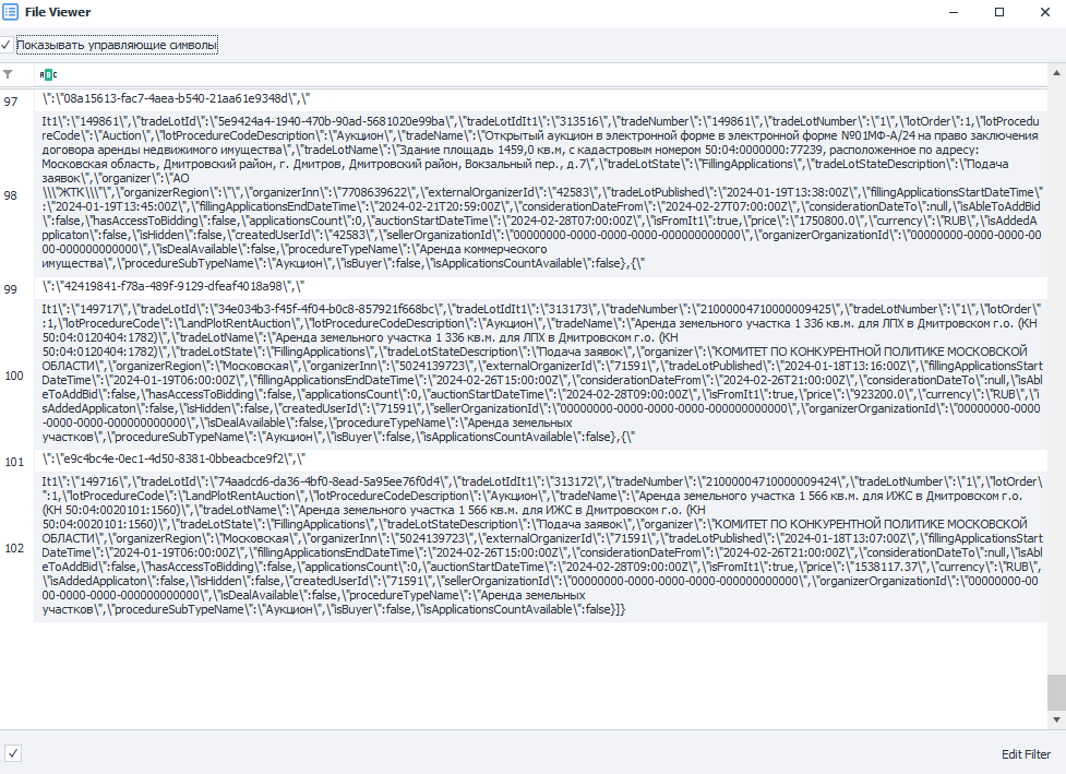

Ribas подскажите пожалуйста в чём может быть ошибка?
из списка Dlist первая строка попадает в переменную "Разбор", и уже от туда мы начинаем разбирать элементы, которые нам нужны. НО, как может ссылка прилетать из второго списка ?
вот ссылка из переменной Разбор -
, а вот другой
и я не понимаю, почему Зена Майкер всё берёт из первой строки, а именно ссылку уже берёт из второй строки ?
По собственному желанию не может точно, значит где-то ошибка в логике, может счётчик сбивается или берётся ошибочный номер совпадения, вариантов где может быть ошибка предостаточно. Надо открывать в PM шаблон и пошагово отслеживать работу чтобы поймать ошибку.

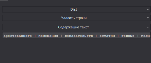

у меня ещё такой вопрос. А можно ли поставить функцию в Списке - удалить строки - содержащие текст, и дальше записать: слова через вертикальную линию
Если выбрать "Содержащие текст" не получится, вертикальная линия будет частью искомого текста. Вам необходимо выбрать "Удовлетворяющие регулярному выражению". Тогда всё сработает.

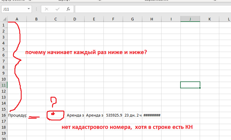

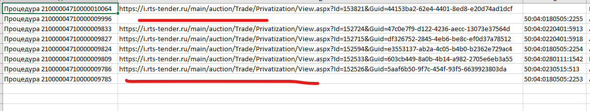

у меня реальная проблема.
1. не могу разобраться почему ссылка берётся из другой строки?
2. почему ссылка уплывает выше и не ложиться в ту же линию в таблице?
3. почему кадастровые номер стали удаляться ?
4. почему таблица не перезаписывает информацию в те же ячейки, а записывает всё ниже и ниже.

Проверил проект D2_3 пошагово и внимательно. Именно так как показал на видео. Нажимаю кнопку и проверяю. И вдруг из ПРАВИЛЬНОЙ строки переменной РАЗБОР, выскакивает НЕПРАВИЛЬНАЯ ссылка из другой страны.
я изменил разделения строк другим выражением "lot-description__lot-number", которое стояло дальше от ссылок. И в итоге получил правильный результат, без перескакиваний на другие строки. т.е. сейчас всё работает верно в плане расстановок ссылок.
Большое спасибо за Ваш написанный код. Но мне сложно его будет использовать в других парсингах, если вдруг мне придётся настраивать что-то самому.
В том числе разобрался почему кадастровые номер не вставлялись в таблицы. Оказывается что надо убрать пробелы перед вертикальной линией _| (т.е.) надо|писать|вот|так, а не | вот | так | вот. Иначе программа воспринимает только первое слово.
пока не разобрался в одном вопросе:
Ещё надо разобраться как мне разбивать собранную таблицу в по категориям: ИЖС, ЛПХ, растениеводства и другое.
Реакции: Ribas
Ribas
31.05.2014
1 440
504
Прекрасно, вы уже достаточно далеко продвинулись. По поводу таблицы - попробуйте привязать не эксель таблицу, а текстовый файл txt или csv исключительно для эксперимента и посмотрите как он себя будет вести в работе с шаблоном. Такие файлы более надёжны в плане последовательного добавления строк. Если в текстовый файл записывается нормально без пропусков строк, то тогда уже станет понятно что надо разбираться с xlsx файлом. Если же в текстовый тоже будет писать со странностями, то надо разбираться с логикой самого шаблона.
