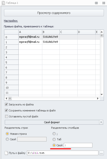

Здравствуйте!
Помогите разобраться с задачей, никак не могу придумать как сделать.
Нужно чтобы ЗП брал из файла e-mail и пароль и входил в аккаунт почтовика.
Я освоил такой вариант - создается 2 файла - в одном мыла в другом пассы. И по очереди из каждого файла вставляется строчка в переменную и затем уже в поле на сайте.
Но что делать, если данные в формате egoracjfl@mail.ru:S16UA6UYe9 ??
Как сделать так чтобы не делить эти данные на 2 разных файла, а научить ЗП брать в работу целиком всю строку и вставлять её данные в нужное поле?

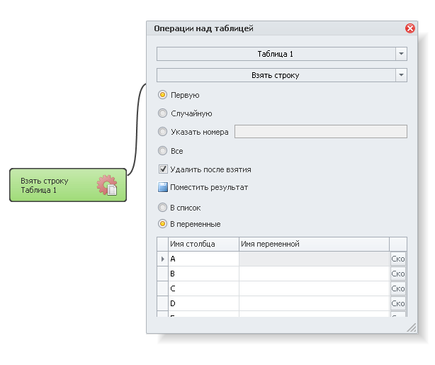

Сначала все понятно, но вот с этих слов я уже "плаваю" :-) не знаю даже как это сделать. Экшн обработки текста использовал пару раз, но текст обрабатывался на сайте, а не в переменной.
Проще всего будет сделать, как Рибас написал - привязать текстовик с аккаунтами к таблице, и забирать с них строки сразу в переменные как я на картинке показал выше.

Ribas
31.05.2014
1 440
504
разделитель указываем в таблице при подключении - двоеточие, потом берём строку в переменные как выше на скрине показано

Я тут не совсем понял логику, или упускаю важную деталь.
Допустим, есть строка в текстовике egoracjfl@mail.ru:S16UA6UYe9
Мы её кладем в таблицу.
Получается строка в таблице, с текстом=egoracjfl@mail.ru:S16UA6UYe9
Дальше мы забираем эти данные в переменную.
Но ведь в переменной они все-равно будут вместе, и логин и пароль.
А нужно чтобы они как-то раздельно получились, ведь при входе в почтовик 2 поля - логик и пароль.
Что я упустил?
Когда строки из файла будут добавляться в таблицу, они автоматически поделятся по ячейкам благодаря разделителю. В твоём случае это двоеточие. Можно любой выставить:
