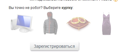

День добрый. Изучил только простейшие нажатия и создания шаблонов. В данный момент столкнулся с такой проблемой- сайты при вводе ответов на вопросы пишут что на вопрос не был предоставлен ответ. И в конструкторе действий пробовал и с настройками браузера игрался и имитация нажатия кнопок не прошла)). Или мыло не ввели.. хотя и на вопросы ответ генерирован и поставлен правильно и мыло введено.
Вопрос-есть к примеру сайт http://www.minimum-price.ru/registration/index.php на поле ввода емайла подсел конкретно)) Помогите плиз. И подобные скрипты как обходить направьте на путь истинный:-)

Да поля там нормально заполняются
Проблема в другом
нужно выбрать правильную картинку
тут нужно найти по src картинку и кликнуть на ней
потом на "Зарегистрироваться" и проверить на наличие ошибки "Вы не верно указали картинку. Попробуйте еще раз."
Этот текст есть - кликать по следующей и т.д до успеха
http://www.minimum-price.ru/registration/images/1.png
Вместо "1" поставить переменную и в цикле прибавлять по единице

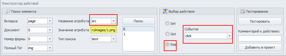

Я же юзер. И делаю для профи все через одно место. Поэтому)) не судите строго я не волшебник...
Выбор по 4 параметрам сделал то как смог)) на рисунке видно
Второй момент не знаю правильно я установил параметры или нет..но с 5 вариантов не один не сработал-картинку параметров кидаю)) самую на мой взгляд адекватную.
И как итог-результат-ХОЧУ БЫТЬ ВОЛШЕБНИКОМ!!! :-) Какое заклинание произнести-киньте шаблон. СПС.
