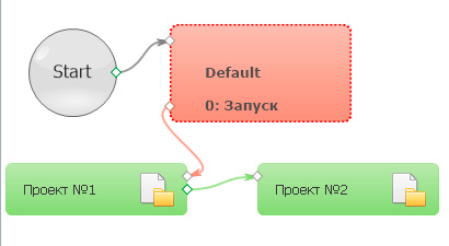

Добрый день, искал на форуме ответ, но не нашел.
Есть шаблон, в котором желательно запустить два вложенных проекта одновременно. Не получается запустить сразу два, а только последовательно - сначала один, после выполнения запускается другой.
Вопрос, есть ли возможность каким-то образом запускать вложенные проекты одновременно?

Добавьте проекты в ZennoPoster
Правый клик по 2 и 3 - Создать Bat файл
А в первом проекте запускать эти два полученные батника

спасибо за оперативность, попробую )
