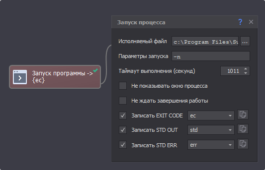

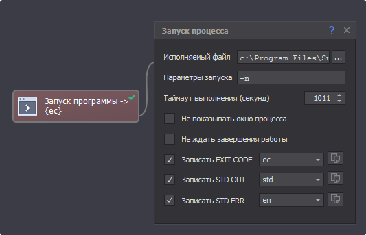

Только что попробовал на версии 7.6.0.0 и 7.7.0.0
Таймаут поставил 1011 секунд, экшен успешно отработал.
Возможно проблема в чём-то другом? Пришлите скриншот настроек экшена. Вот как у меня настроено:
