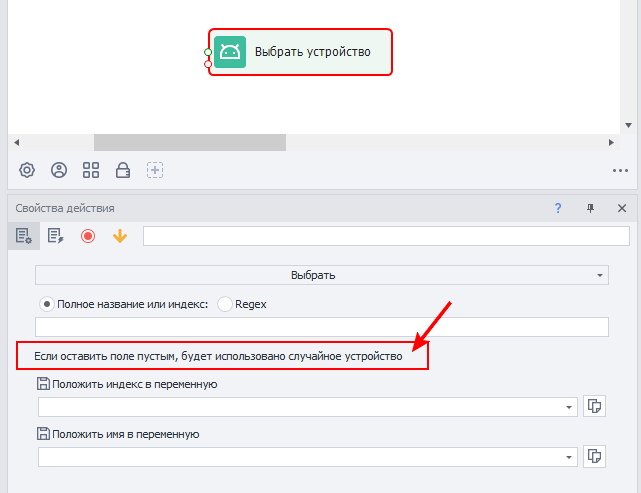

Большое спасибо за ответ. Разобрался. Возник доп. вопрос. Как мне при запуске программы в несколько потоков выбирать различные устройства? Вижу, что есть экшн "Выбрать устройство", но в нем можно определить конкретное значение.
Можно сделать txt файл, прописать в нем эти самые конкретные названия устройств (каждое с новой строчки), добавить этот файл в проект как список, в начале проекта брать из него значение с удалением (что бы его другие потоки не взяли), поместить в переменную и указать в кубике выбора устройства эту переменную. затем, после выполнения шаблона возвращать это значение обратно в конец файлика.
Как вариант, вы можете оставить поле имени устройства пустым, тогда будет выбрано случайное устройство из тех, что свободно в данный момент.
