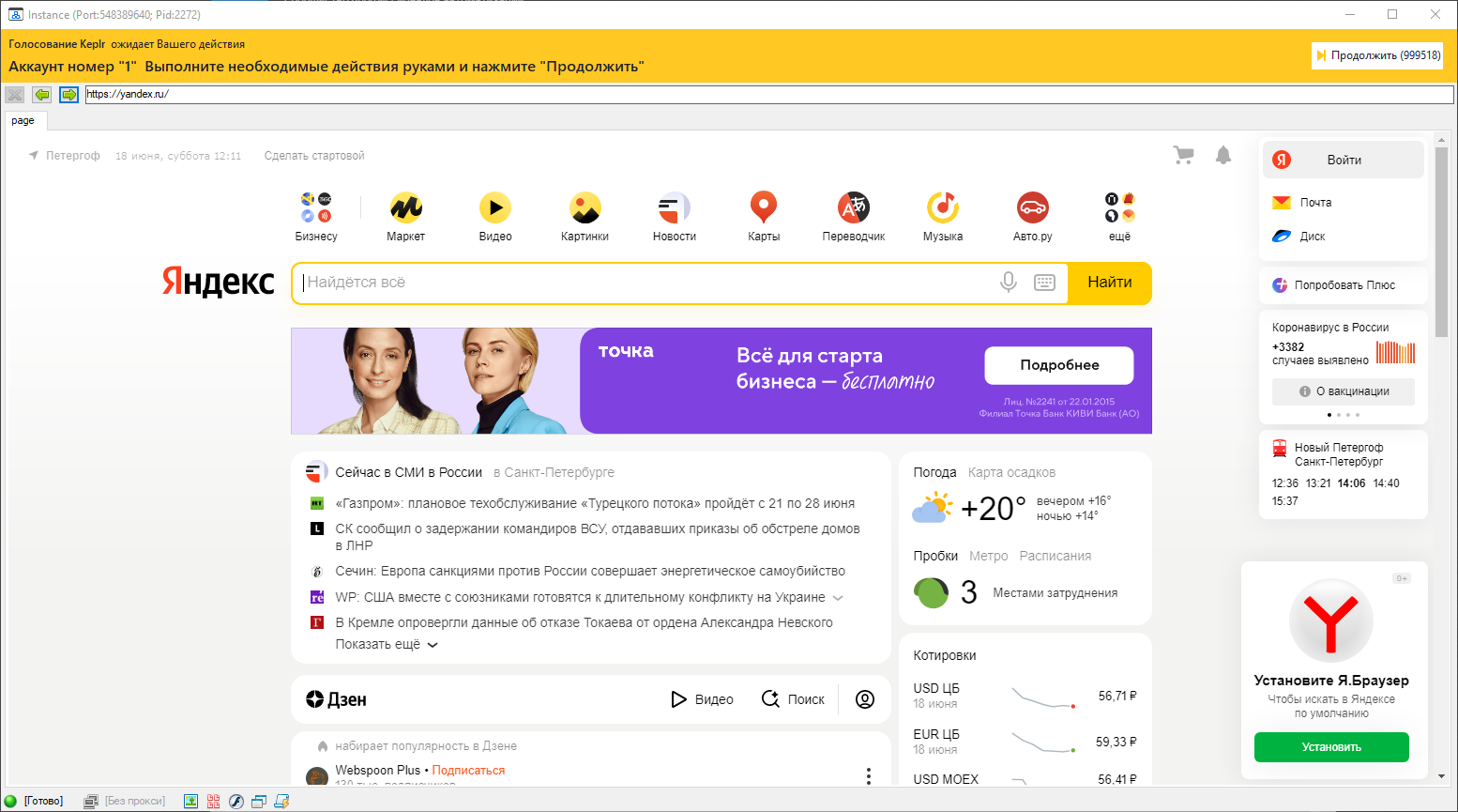

Подскажите есть ли возможность запустить установленное расширение в режиме работы руками ? Окна с установленными расширениями в этом режиме нету. Само расширение установлено и работает. А как его открыть ? ))
20 340
9 088
Перед выполнением кубика "Ожидания действий пользователя" выполнить кубик "Активировать расширение".
Есть также не срочная таска для добавления в инстанс постера кнопки для активации расширений (по аналогии с кнопкой в ПМ).

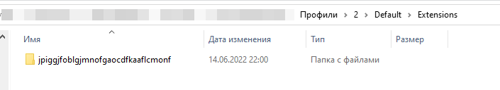

ИТОГОВОЕ РЕШЕНИЕ
Нашел решение своего вопроса. Что бы запусить уже установленное расширение во время ручных действий в любой момент нужно:
1. Узнать в какой папке лежит приложение - для этого переходим в папку нужного профиля ...Нужный профиль\Default\Extensions В этой папке лежат все установленные нами расширения. В моем случае одно. Эта папка с непонятным названием и есть папка с расширением
2. Скопировать название папки в которой лежит это расширение и вставить его в этот запрос
chrome-extension://jpiggjfoblgjmnofgaocdfkaaflcmonf/popup.html#/
3. Перед началом кубика с ручными действиями открыть вторую вкладку (первая, в которой будете работать с нужным сайтом, вторая - с расширением)
4. Вставляем запрос из пункта 2 в адресную строку второй вкладке - теперь в этой вкладке открыто наше расширение и с ним можно работать в любой момент

ИТОГОВОЕ РЕШЕНИЕ
Интересно почему не для всех расширений открывается окно по адресу chrome-extension://xxxx...xxxx/popup.html#/ . На многих перекидывает на chrome-error://chromewebdata/ с сообщением "Не удалось получить доступ к файлу"
Нужно открывать ...Нужный профиль\Default\Extensions\id_расширения\ и искать там файл вызова окна. Например chrome-extension://xxxx...xxxx/panel/index.html#/
...если нет желания копаться в профиль-папках, то можно предварительно потренироваться в оригинальном браузере Google Chrome
