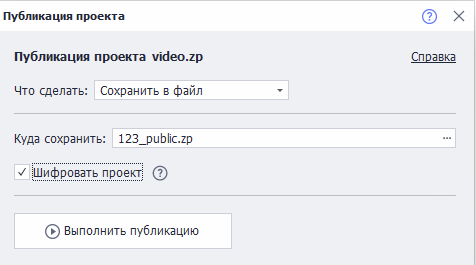

Запуск зашифрованного проекта в качестве подпроекта - невозможно?

Запуск из другого проекта выдаёт
119499
Executing the ProjectInProject Could not load file or assembly '210225 bytes loaded from ProjectMaker, Version=7.7.8.0, Culture=neutral, PublicKeyToken=null' or one of its dependencies. Была сделана попытка загрузить программу, имеющую неверный формат.

Шифрованные проекты можно запускать.... но есть нюансы...
- После компиляции подпроекта, надо перезагрузить ПМ. иначе будет ошибка как у тебя на скрине.
- Шифрованный подпроект, при работе в ЗП будет ужасно тормозить основной проект. Это связанно с тем что зенка при запуске его декомпилит и это критически долго, даже для браузерных проектов. Хотя если само время работы подпроекта больше 10 секунд, то не заметно. для быстрых запакованных процедур, которые выполняются меньше 1с. , шифрование противопоказано.
