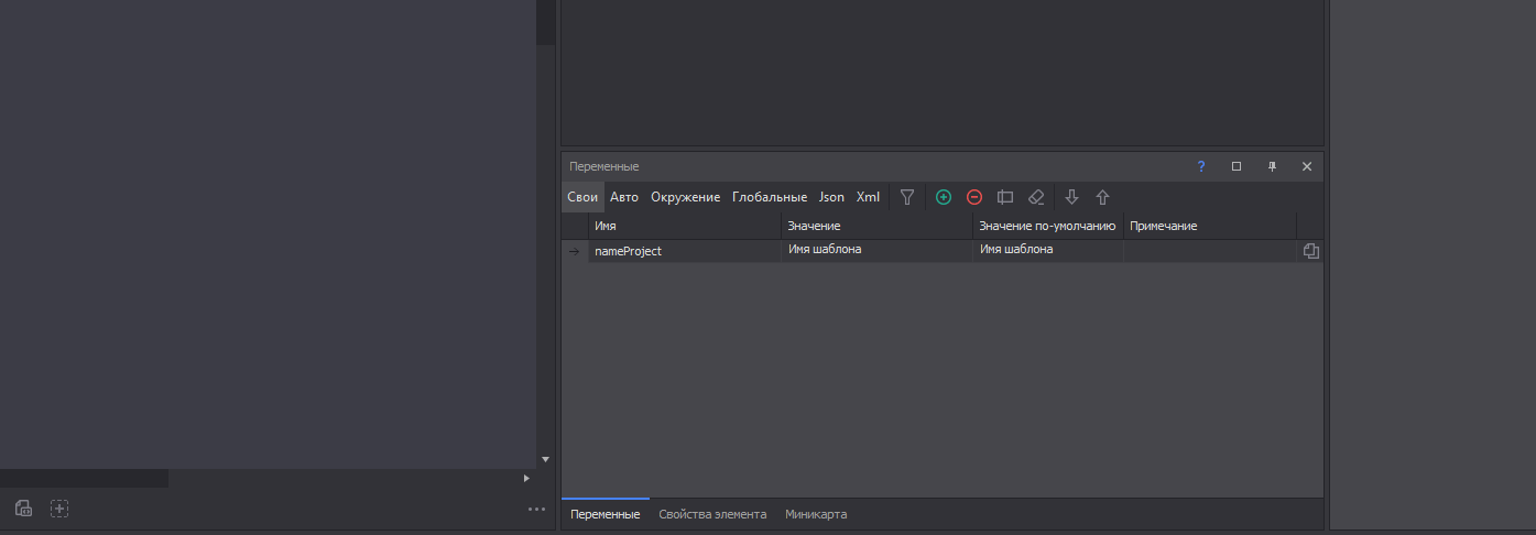

Сделал решение, чтобы можно использовать имя шаблона и не искать его guid.
Заметил интересную особенность: бывают два разных guid на одно имя шаблона. Поэтому запускаю сразу два или останавливаю сразу два.

Для начала нужно добавить в using'и две строчки:
gif ↓ кликабельна
Using:
using System.Xml;
using ZennoLab.InterfacesLibrary.Enums.Log;
и

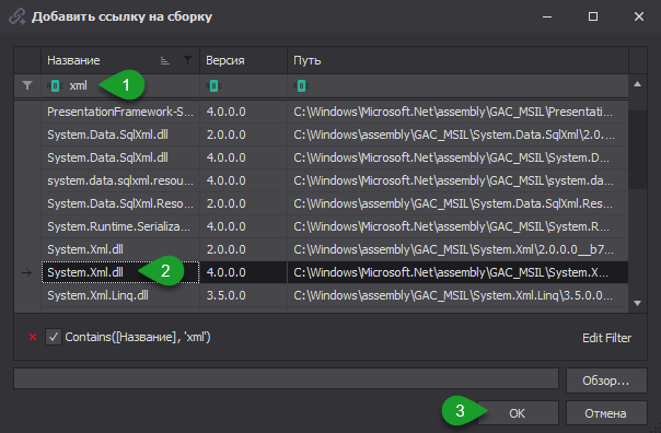

Добавить в GAC:
1. Вводим для поиска "xml"
2. Выбираем System.Xml.dll
3. Жмем "OK"
Кубик C#:
Пример как Запустить или Остановить задачу на основе имени шаблона:
//string name = "ZennoLabAlerts";
string name = project.Variables["nameProject"].Value; // из переменной ZM

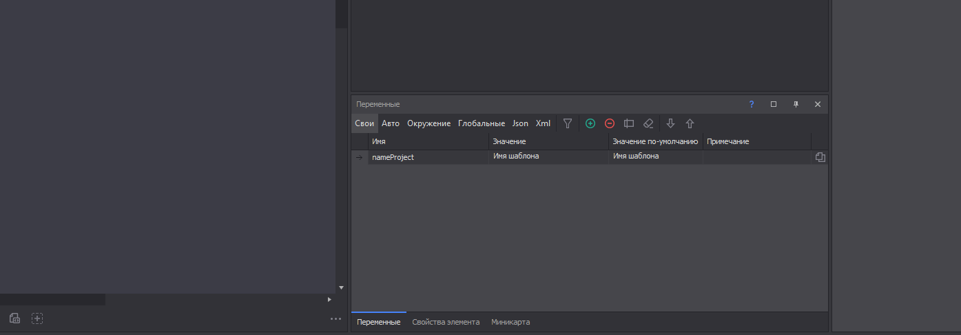

:dm: Буду благодарен, если комьюнити поддержит кнопкой "спасибо". :ay:
Так же будут признателен, если будите делиться ссылочкой на это сообщение при будущих вопросах/ответах.
gif ↓ кликабельна
Using:
using System.Xml;
и

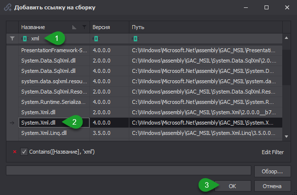

Добавить в GAC:
3. Жмем "OK"
