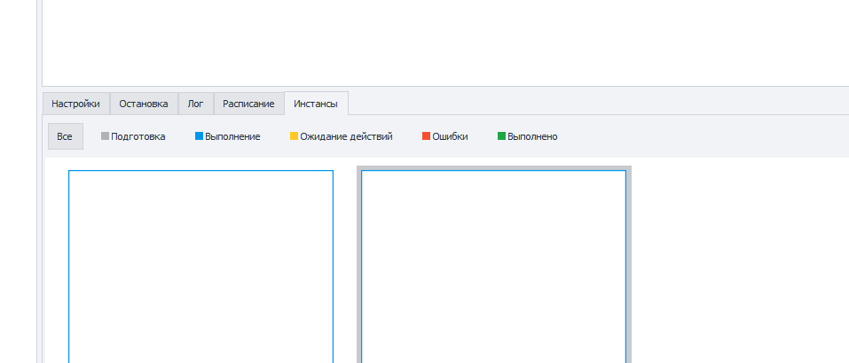

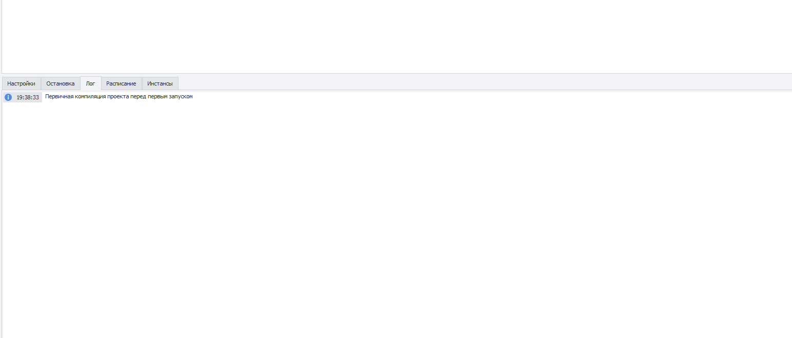

Спасибо помогло перестало зависать, но зато теперь Zennoposter виснет. Небольшой шаблон не хочет выполняться, периодически говорит об ошибках, которые не должно выдавать ведь не меняются элементы у локальных страниц, просто висят проекты в ожидании запуска и все. С чем это может быть связано?
106526
106527
Уже прошло минут 20 а они все запускаются((

включите трассировку. Так вы сможете понять на каком моменте зависает проект и исходя из этой информации уже и копать
