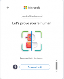

а как сделать клик по координатам и держать скажем 30 секунд потом отпустить

не сработал там ID постоянно меняется и не к чему закрепиться по этому клик по координатам нужен
Клик по координатам с задержкой 5 сек:
// мышь по координатам
instance.ActiveTab.FullEmulationMouseMove(500, 480);
// клик с зажатием 5сек
instance.ActiveTab.FullEmulationMouseClick("left", "down");
Thread.Sleep(5 * 1000);
instance.ActiveTab.FullEmulationMouseClick("left", "up");
Ниже приложил шаблон для примера ↓
