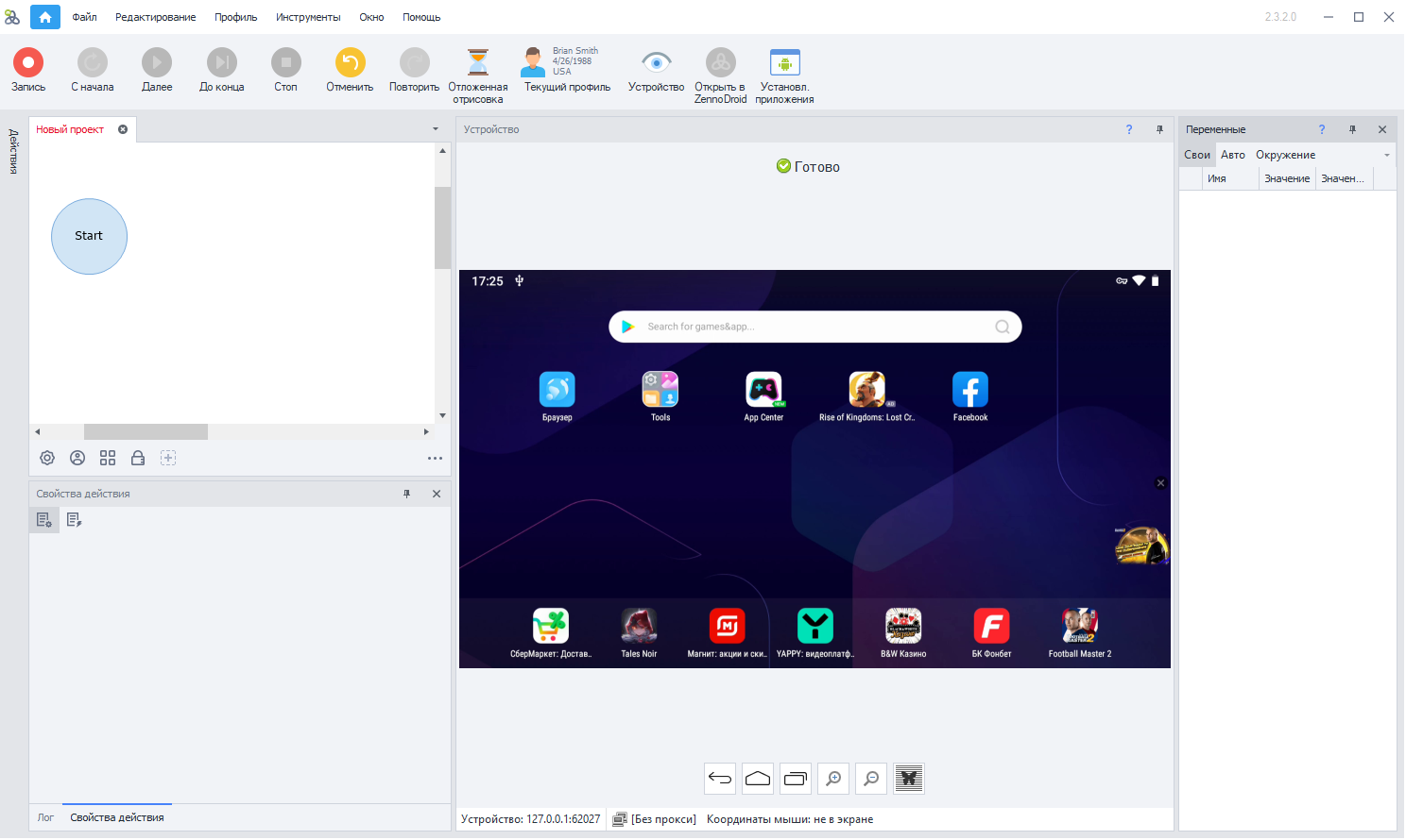

Попробуйте установить тестовый билд ZennoDroid Enterprise RU 2.3.2. Были исправления как раз касающиеся работы при подключении эмуляторов.
ZennoDroid использует последнюю версию adb, а в Nox по умолчанию установлена очень старая версия adb и возникают различные ошибки из-за разных версий.

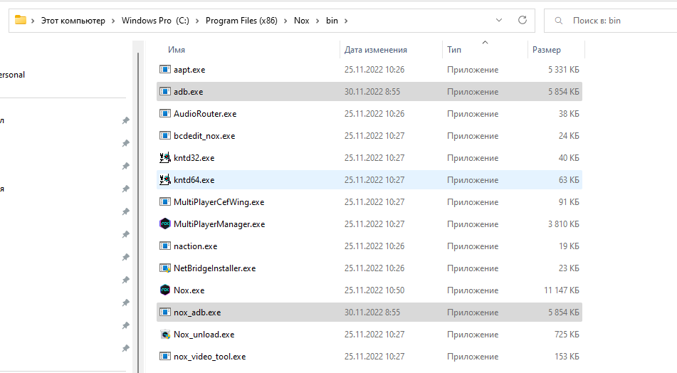

Закройте ZennoDroid и Nox. Скопируйте из папки с установленным ZennoDroid файл adb.exe в папку C:\Program Files (x86)\Nox\bin и сделайте дополнительно копию файла adb.exe с названием nox_adb.exe (возможно нужно будет убить процесс в Диспетчере задач).
Т.е. должно получиться два файла adb.exe и nox_adb.exe
