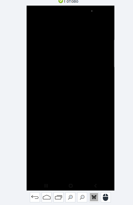

Запускаю на телефоне прилку, 2 дня было все ок. Но сегодня при запуске в zde вот так -
126369
А смотрю на телефон на нем все ок и норм прилка открыта.
В чем может быть проблема?
Телефон самсунг s10+ 12 дроид

Провел тесты на 10 прилках, 8 из 10 с такой проблемой, на самом телефоне все показывает ок а вот в zde черный экран

дело в том что телефон был на стоковой прошивке, было все ок, потом в один момент стал черный экран в прилках, сегодня уже установил рут права, и винду переустановил, проблема как была так и осталась, но суть в том что шаблон для одной прилки работает, но на телефоне все ок видно, а вот в zde все черное, таким образом сделать правки нет возможности

это проблема не в прошивке а в самом 12 андроиде, система безопасности ограничивает видимость приложений, считает usb демонстрацию не безопасной
Лечиться через магиск

Столкнулся сам с проблемой черного экрана на Android 13.
Решение, как выше и сказали, через Magisk и LSPosed.
Перебрал несколько вариантов.
Помог мне именно этот - Xposed-Disable-FLAG_SECURE_2.0.0
