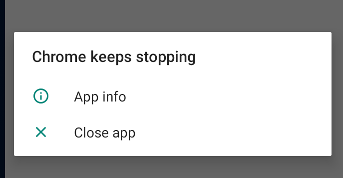

Хром (126.0.6478.122) тоже отказывается
Я явно что-то настроил не так, может есть что-то чего не нужно было в список подмены из adndroid служб выставлять? В документации только про "
system framework " предупреждение, но мало ли еще что-то такое есть.
Если хром без данных то так как на скрине падает, если с данными, то просто пустой экран...
P.S. проблема явно системная - почти любое приложение на которое я вставляю подмену отказывается запускаться
запустился только простенький Device Id
Вот такого рода ошибку в LSPosed вижу:
