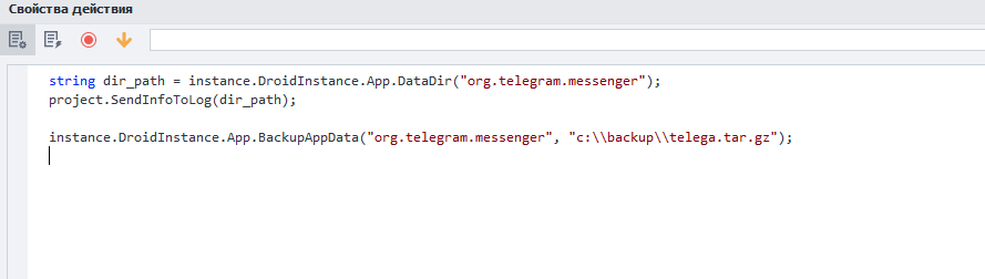

Я правильно понимаю, что код
return instance.DroidInstance.App.DataDir("org.telegram.messenger");
возвращает корректный путь к папке с данными, а
instance.DroidInstance.App.DataDir("org.telegram.messenger", "c:\\backup\\telega.tar.gz");
выдает ошибку "Невозможно найти папку с программой"?

Да верно.
Только не
А
instance.DroidInstance.App.BackupAppData("org.telegram.messenger", "c:\\backup\\telega.tar.gz");

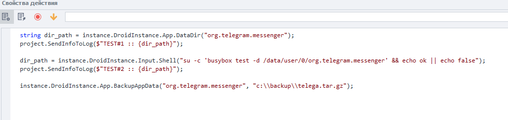

Да, там еще одна проверка папки.

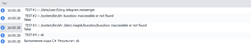

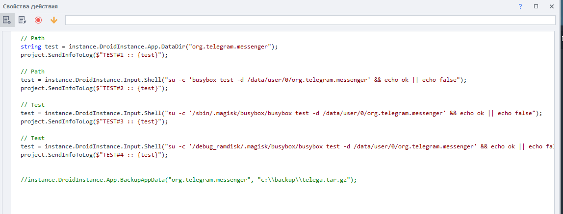

А такой код, что возвращает?

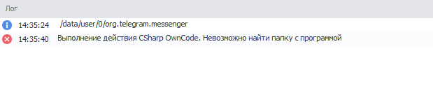

return instance.DroidInstance.Input.Shell("su -c 'busybox test -d /data/user/0/org.telegram.messenger' && echo ok || echo false");
124044
124045

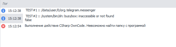

Наверно будет вопрос про это
124046
и если нужно было ставить busybox то я его не ставил, так не знал что он нужен
в мануале к zde просто не было про это

busybox нужен, он ищется автоматически на телефоне и, судя по всему, он найден (иначе так бы и написало - "busybox не найден"), но что-то работает не так.
Что выдают команды, если использовать пути, которые указаны на вкладке настроек?
return instance.DroidInstance.Input.Shell("su -c '/sbin/.magisk/busybox/busybox test -d /data/user/0/org.telegram.messenger' && echo ok || echo false");
return instance.DroidInstance.Input.Shell("su -c '/debug_ramdisk/.magisk/busybox/busybox test -d /data/user/0/org.telegram.messenger' && echo ok || echo false");

Странно, работает.

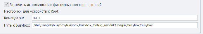

Попробуйте оставить только этот путь для busybox
Перезапустить ProjectMaker и еще раз сделать бэкап.
большое спасибо
бекапы заработали
просто оставил этот путь как вы и советовали
Реакции: Anatoly79
