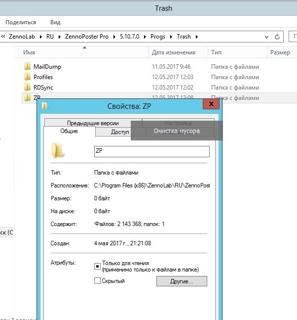

Там треш чистится в этот момент, ввели отдельное уведомление в этом месте ("очистка мусора") где-то пару версий назад
PS: Перед выключением зенки посмотри размер папки \Trash в её установочной директории + количество файлов там. Думаю, будешь удивлен ;-)

А решение какое? Чистить трэш вручную?
2 решения:
1) Посмотреть как выглядит треш после длительной работы, особенно обратить внимание на количество файлов (у меня бывает, что доходит до 2 млн пустых файлов в папке \Trash\ZP (
Если тоже самое - писать в саппорт, они как раз последние пару билдов решают эту проблему: больше помощи от пользователей - быстрее решат, быстрее всё будет работать.
2) Поставить ramdisk какой-нибудь, будет удалять также долго, но HDD не будет насиловать.
