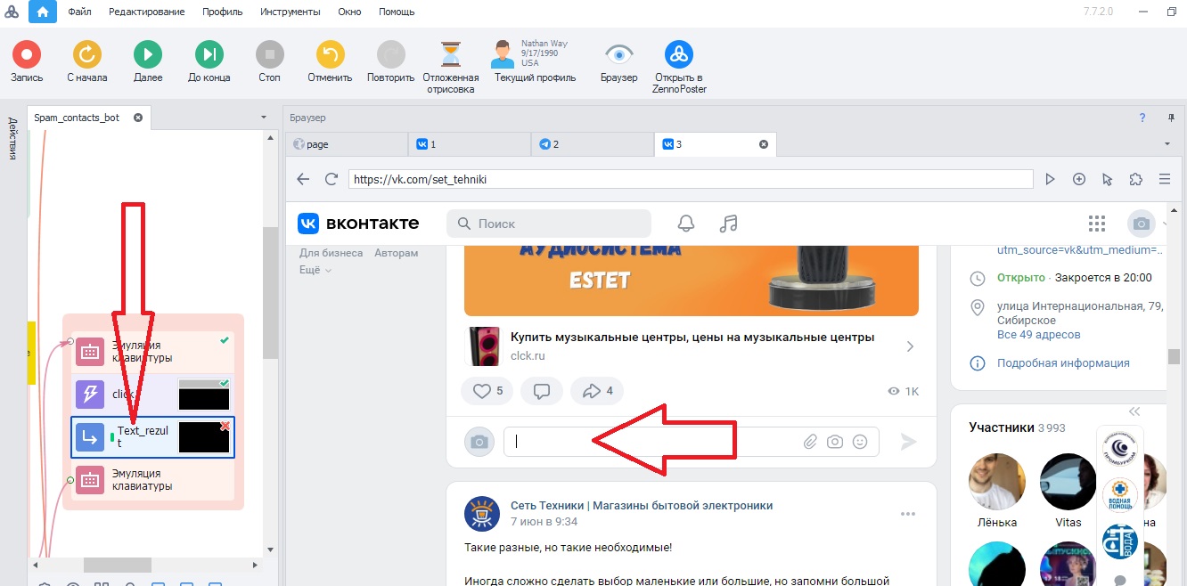

Доброго дня! Ребят подскажите почему, когда через конструктор действий прописываю текст в комментариях он вписывается и все нормально. А когда на автомате запускаю то выдает ошибку? Как правильно прописать?
1. Возможно у этого пути есть динамические элементы и каждый раз новый путь будет новым. Решение - избавиться от динамических элементов в пути
2. Возможно вы составили путь до элемента таким образом что по этому пути находится не одни элемент. Решение - убедитесь что ваш путь ведет к одному единственному элементу. Если это не так, то вам нужно придумать как прописать путь по уникальным значениям, что бы он вел именно к вашему одному элементу.
3. Возможно выбран недостаточный уровень эмуляции. Решение - перейдите в сам кубик и поставьте качество выполнения на максимум. Если не поможет, попробуйте поставить максимальное качество выполнения всего проекта. Если не поможет, попробуйте поставить полную эмуляцию мыши так же в настройках проекта. Если все на максимуме и это не помогла, то вероятнее всего причина в пункте 1 или 2

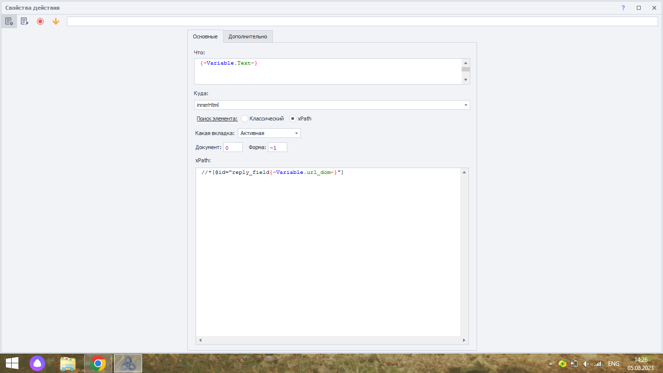

Лучше xpath пусть прописать
