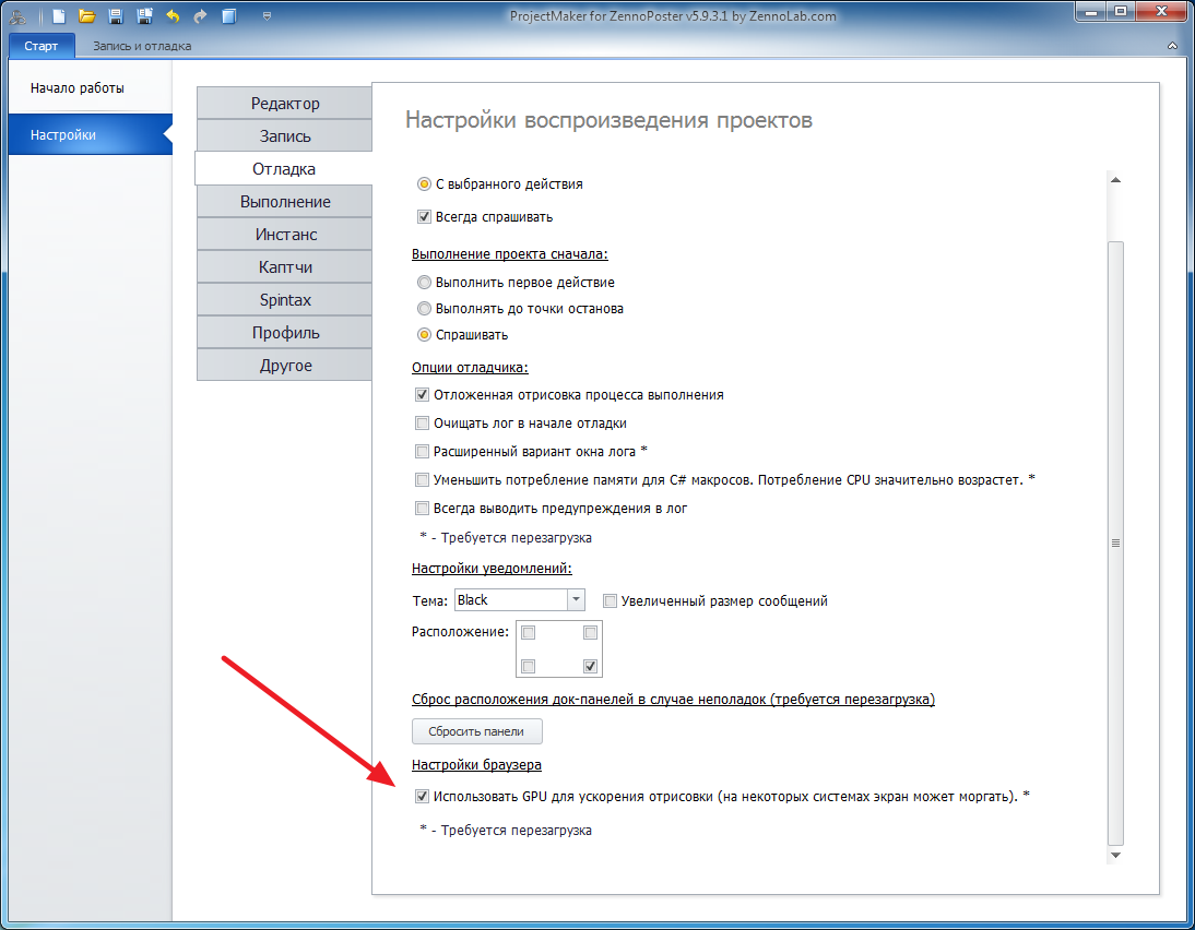

Какая версия программы у вас?
Вот эта галка стоит в настройках? Отключить попробуйте или наоборот включить, если отключена.

Разобрался!
Джаваскрипт в браузере отключил и всё:D
