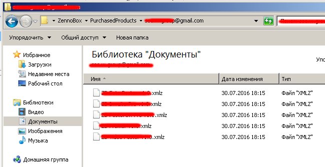

Омг... приехали... После установки бокса на первую виртуалку, все шаблоны склеились в одну и ту же директорию...

И так... при передачи на ZennoBox нескольких проектов, они в конечном этапе кучкуются в одну и ту же директория без сопутствующих ресурсов для каждого шаблона в отдельности
То что, это жутко не удобно - данный вопрос подымался на форуме не первый год. Почему этот важный вопрос откровенно игнорируется разработчиками - могу только догадываться, но... сейчас не об этом.
Едем дальше... Если мы сейчас накидаем ресурсы для каждого шаблона в директорию каждого из проектов - очевидно из этого ничего путного не получится.
