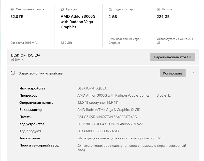

Здравствуйте. Проблема такая, есть два одинаковых шаблона (но с разными настройками) каждый работает в 1 поток, так вот запускаю шаблон1 он работает норм, запускаю шаблон2 и вот он запускает, но на кубике "Запустить инстанс ZennoBrowser" он стоит пока шаблон1 работает в ZennoPoster, руками в ZennoBrowser открывает сразу и 2 и 3 и 5 профилей, а вот ZennoPoster именно ZennoBrewserв в 1 поток работает, все другие шаблоны работают норм в многопотоке, кто подскажет в чем проблема и как решить ее?
На втором пк вторая такая же зенка и эти же шаблоны запускаются норм оба одновременно
Вот мой комп с зенкой где проблема:

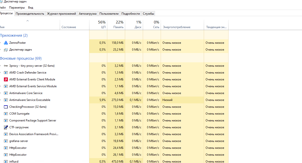

Это когда работает один шаблон1, скачет нагрузка 50-85%
