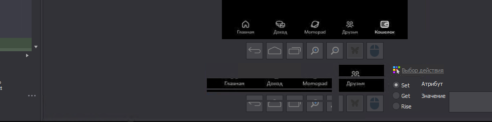

2. При работе с конструктором действий происходит следующее
127499
Для каждого действия нужно дергать экран и тогда конструктор становится нормальным. Вот на скрине выше надо подвигать экран и все становится норм, кликнул на Rise опять надо экран подвигать.
3. Аналогичная ситуация с определением координат. Навел я на элемент и надо ждать минуту пока координаты отобразятся правильные.
