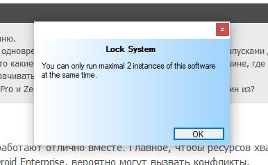

Чтобы темы не плодить, тут уточню.
ZennoDroid и ZennoPoster смогут одновременно работать на одной машине? Или как с запусками двух разных версий ZP не прокатит?
Просто поймал себя на мысли, что какие-то проекты планировал крутить на той же машине, где ZP уже крутится, отдельную как-то не планировал собирать (и с виртуалками заморачиваться) )))
И тот же вопрос про ZennoDroid Pro и ZennoDroid Enterprise ))) Оба сразу или только один из?

Привет.
ZennoPoster и ZennoDroid Pro работают отлично вместе. Главное, чтобы ресурсов хватило.
А вот ZennoDroid Pro и ZennoDroid Enterprise, вероятно могут вызвать конфликты.

Насчет "вызывать конфликты" - это уже технический момент. Я скорее про физическое ограничение на уровне софта спрашивал. Типа вот этого при запуске второго ZP (другой версии, допустим, но там хотя бы понятно, ограничение потоков в Лайт/Стандарт и все-такое).
122497
Да, специально перепроверил.
ZennoDroid Pro и одновременно запускать ZennoDroid Enterprise не дает, пишет такую ошибку → Lock System.
Так как один и тот же продукт, только доступы разные.

Ясно, спасибо за ответ. Вообще, конечно, забавно. Если захочется работать и с эмуляторами, и с реальными телефонами, мало того, что две программы, так еще и два компа к ним )) Ну или виртуалки мутить )))
Но, как минимум, теперь стало понятнее.
