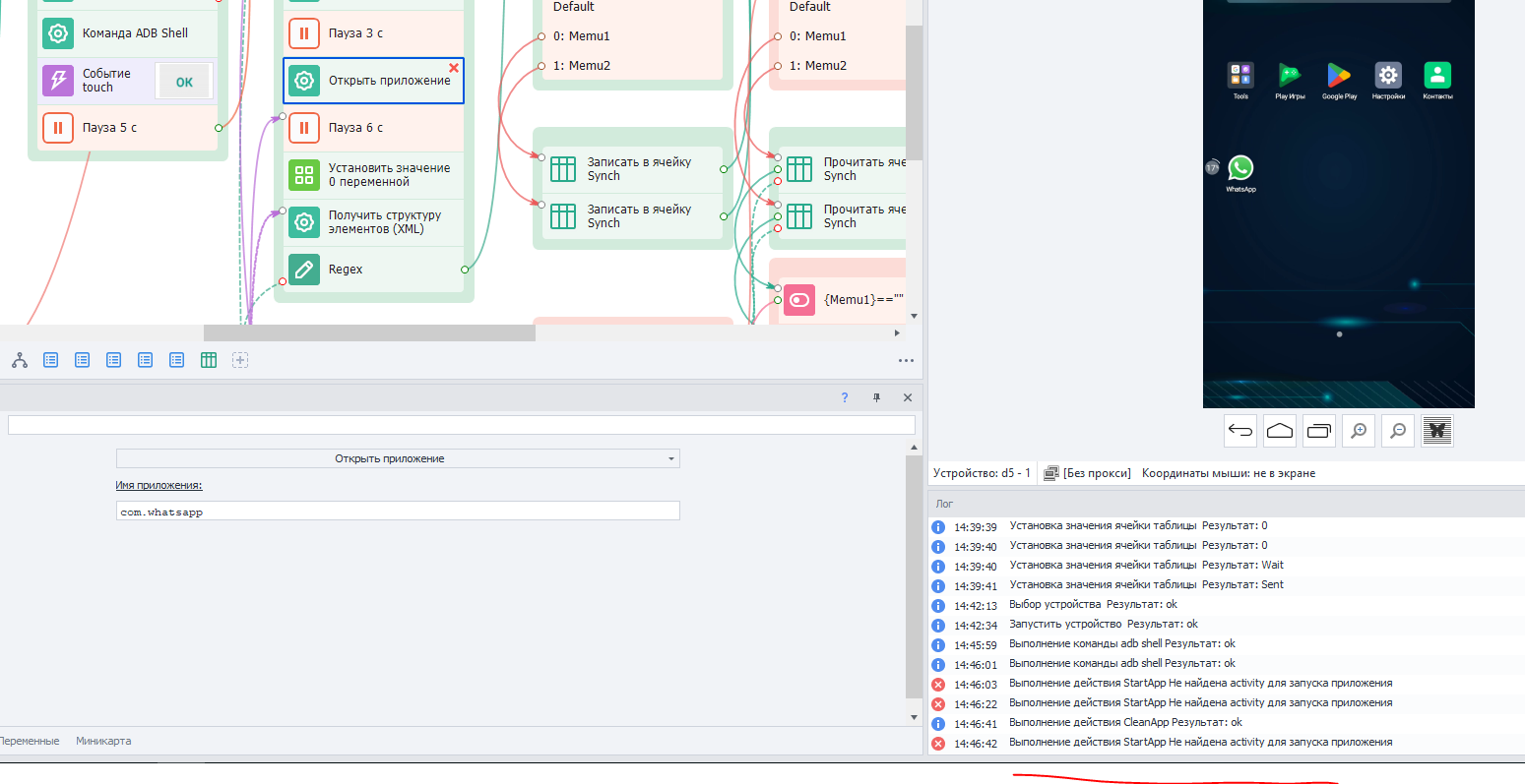

Имею вечные проблемы с очисткой приложений, запуском приложений, запуском эмуляторов, внезапной перезагрузкой эмуляторов. - вот прям всегда. не обходится ни один запуск шаблонов без проблем.
Раньше хоть помогало зациклить эти действия, сейчас даже это не помогает.
Как фиксить?

попробуйте адб команды на разных приложениях, может дело в приложении или логике выполнения? Например происходит критическая ошибка которая приводит к ребуту.

У меня стабильно работает 40 потоков 24\7. Попробуйте версию ZD 2.3.3 и 9 андроид. По настройкам ВМ: 2 ядра, 4 гига, 10 fps, 360х640 (120dpi), кэш на стабильность, интервал запуска 15-20 сек. И если есть возможность, то запускайте шаблон в цикле с чисткой приложения.
да не, стандартное там всё, просто непонятно из-за чего нестабильность

Попробуй на другой машине, что бы исключить проблемы с железом, виндой, виртуалкой.

На другой машине тоже самое с открытием любого приложения. Но 2.3.3 работает значительно стабильней. АДБ все выполняются, перезагрузок нет. Временное решение с открытием, клик на иконку. Надеюсь релиз не за горами)
