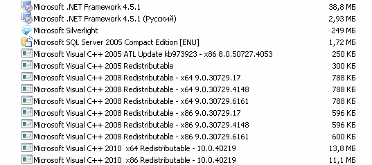

visual studio redist x64 только добавился больше ничего постер не трогает. но старыми версиями redist x64 не используется.
возможно обновление какое-то на винду прилетело.
они все с отключенными, но на предыдущей версии проблем не было

старый постер какие версии redist вам поставил? он тоже ставит redist 2010.

Ну вот я так понял последний поставил 2010 x64 и 2010 x86, а предыдущий предлагал ставить 2010 x86 и 2008 x86...
Ну я снес весь 2010 15 минут полет нормальный.

я сразу пакет ставил когда переустанавливал винду, 5.7.5.3 проблем нет
