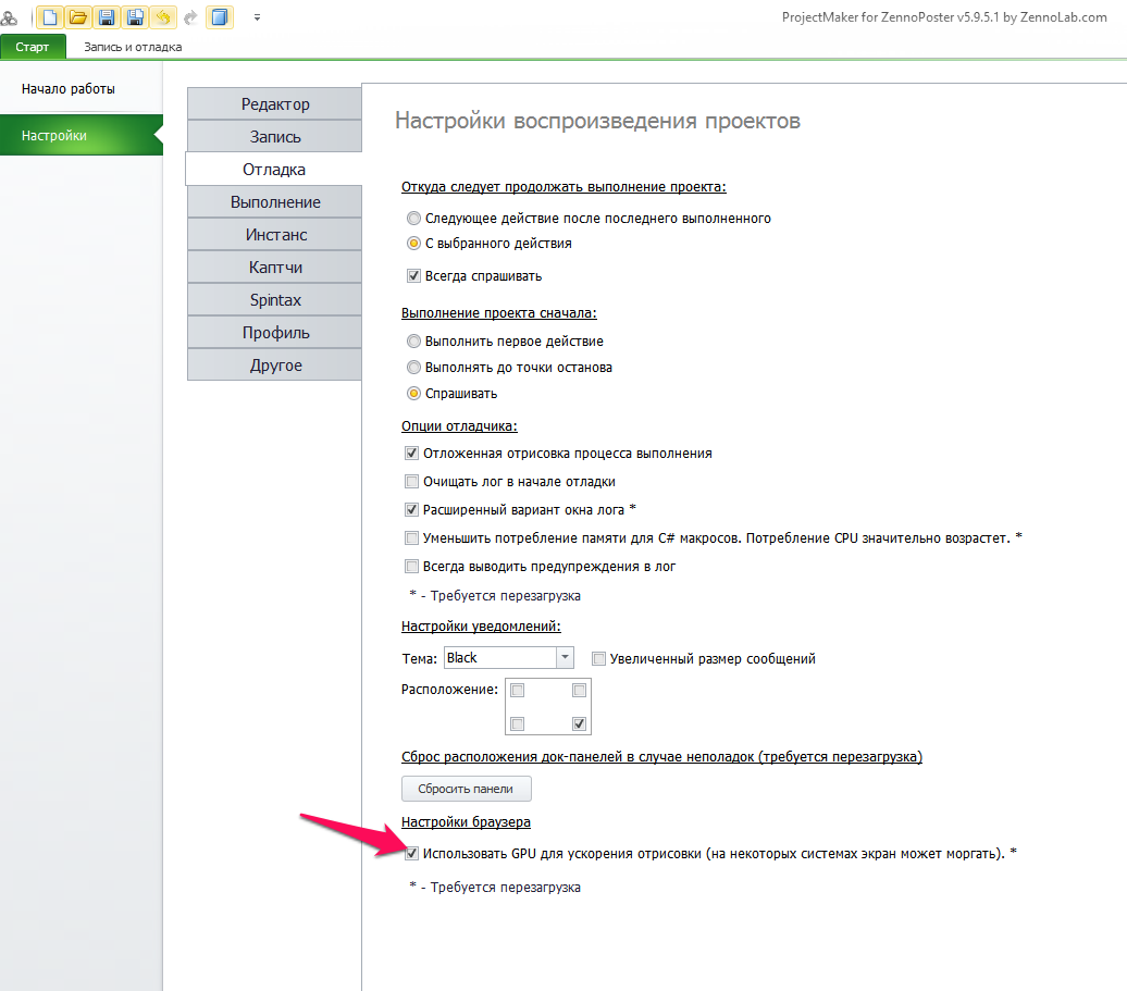

Alhimik
11.02.2015
15
что в 5.9.3.1, что в 5.9.5.1 браузер внутри ПМ меня не уважает. Постоянно подвисает и что-то сделать очень сложно
спасало до поры до времени запуск ПМ-а стандартной версии (5.8.0), там не лагало и можно было писать проекты
сейчас он не запускается, только от ПРО 5.9. -
при лагах тем не менее выполняет акшены с шаблона без проблем. Т е прерывая лаги. А меня вот не слушается. постоянно тупит. Невозможно работать
Реакции: arthyrgrex
У меня тоже виснет 5.9.5.1.
Установил 5.8.7.0 работает нормально.
29 067
5 719
Эта галка стоит? Можно снять ее и протестить после перезагрузки
Реакции: fri-lancer
