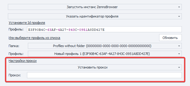

+ В действии Запуск инстанса ZennoBrowser появилились различные варианты запуска браузера. Теперь на выбор предоставляется 4 опции:
• Указать идентификатор профиля. Эта опция содержит в себе настройки, которые были ранее, т.е. подразумевается указание ProfileId;
• Использовать текущий идентификатор профиля. При выборе этой опции будет использоваться макрос {-Project.ZennoBrowserProfileId-} в качестве идентификатора профиля;
• Указать идентификатор папки профилей. Эта опция позволяет указать FolderId, из выбранной папки с профилями будет запущен один профиль;
• Использовать текущий идентификатор папки профилей. При выборе этой опции будет использоваться макрос {-Project.ZennoBrowserProfileContainerId-} в качестве идентификатора папки с профилями.
+ При запуске профиля из ZennoBrowser теперь происходит обновление макросов {-Project.ZennoBrowserProfileId-} и {-Project.ZennoBrowserProfileContainerId-}, т.е. теперь эти макросы содержат информацию о последнем запущенном профиле;
+ Действие «Запуск инстанса ZennoBrowser» с опциями «Указать идентификатор папки профилей» или «Использовать текущий идентификатор папки профилей» будет запускать профиль из указанной папки, даже если уже был запущен другой профиль из этой папки. Таким образом можно организовать ротацию профилей при запуске;
