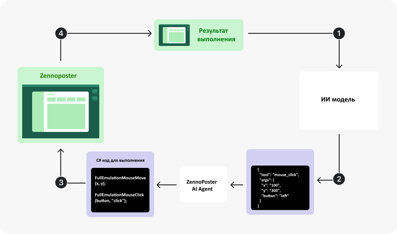

1. Как ИИ-агент видит браузер и взаимодействует с ним
Первое, с чем необходимо разобраться — как организовать эффективный диалог между браузером и искусственным интеллектом.
Сейчас много говорят об ИИ-агентах, способных выполнять «всю работу» за пользователя. Зачастую под капотом таких систем лежит MCP (Model Context Protocol) — протокол, где отдельный сервер хранит описание доступных функций программы. Это удобный стандарт для масштабируемых систем, но для нашей задачи создание полноценного MCP-сервера было бы избыточным.
Вместо этого мы пойдём по пути Function Calling: вместе с основным промптом модели передаётся массив tools — описание функций, которые ИИ может вызвать для выполнения действий или получения данных.
141156
Схема итерационного цикла агента
В такой архитектуре процесс превращается в итерационный цикл:
  1. Отправка промпта (либо результата выполнения предыдущего действия). При желании первое же сообщение можно сопроводить контекстом, например скриншотом или же кодом HTML.
  2. Анализ и выбор действия: модель сама выбирает, что запросить — исходный код страницы, текстовое содержимое или скриншот — в зависимости от того, какой способ лучше подходит для текущего состояния страницы, анализирует ситуацию и выбирает следующую функцию (например, клик или ввод текста)
  3. Выполнение действия через C# внутри ZennoPoster
  4. Получение результата и отправка его обратно модели
Цикл повторяется шаг за шагом до тех пор, пока задача не будет выполнена; не возникнет критическая ошибка или не сработают ограничения из настроек.​

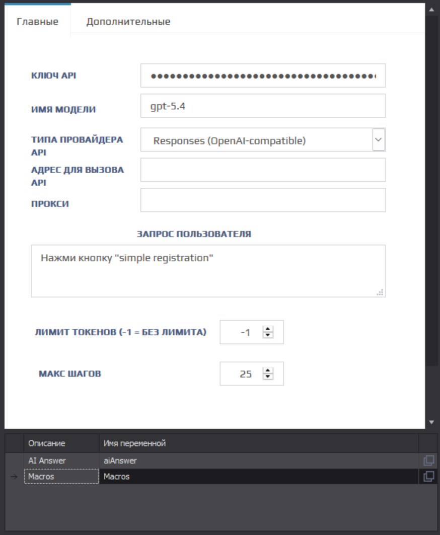

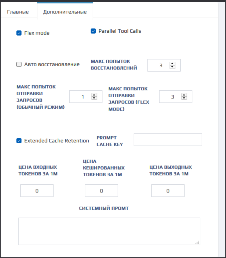

4. Контроль расходов
Всё взаимодействие с моделью измеряется в токенах — от этого напрямую зависит стоимость выполнения задачи. В агенте реализовано несколько механизмов контроля.
Лимиты выполнения
  • MaxSteps — максимальное число вызовов API за один запуск. По умолчанию 5. Значение -1 — без ограничений
  • MaxTokensLimit — жёсткий лимит суммарных токенов; при превышении запуск прерывается. Значение -1 — без лимита (по умолчанию). Учитывается общий объём контекста без разбивки на кешированные/некешированные токены — это сознательное упрощение
Подсчёт стоимости
Если задать цены на токены — агент будет выводить примерную стоимость каждого запуска в лог и возвращать её в результате:
  • InputPricePerMillion — цена входных токенов в USD за 1 млн
  • CachedInputPricePerMillion — цена кешированных входных токенов
  • OutputPricePerMillion — цена выходных токенов
Результаты после выполнения:
  • result.TotalTokens — суммарное число токенов
  • result.TotalInputTokens, result.TotalCachedInputTokens, result.TotalOutputTokens — разбивка по типам
  • result.CostFormatted — итоговая стоимость в виде строки, например $0.004231
Конкретные цифры привести сложно — всё зависит от сложности задачи и контекста страницы. Ориентир: при ToolGroups.All описание инструментов занимает около 2800 токенов в первом запросе. На последующих шагах эта часть кешируется и тарифицируется значительно дешевле.

Даже умные модели иногда ошибаются. Флаг AutoRecovery = true включает механизм восстановления: если выполнение инструмента завершилось ошибкой, агент отправляет модели описание ошибки и скриншот текущего состояния браузера, давая ей возможность попробовать другой подход.
Однако если вызван report_error, восстановление не происходит — выполнение завершается сразу.
  • AutoRecovery — включить восстановление после ошибок инструментов
  • MaxConsecutiveRecoveries — максимум последовательных восстановлений подряд (по умолчанию 3)
Важно: если модель сама вызвала report_error — это окончательная ошибка. Это означает, что ИИ не смог найти решение задачи, поэтому autoRecovery в таком случае не применяется.​
flexMode
Flex service tier OpenAI — режим с пониженным приоритетом, дешевле примерно вдвое (на основании текущих тарифов на gpt-5.4), но с более высокой вероятностью таймаута или ошибки 429.
При FlexMode = true агент не падает сразу, а повторяет запрос с экспоненциальной задержкой:
5 с → 10 с → 20 с → ... (не более 60 с)​
Если все попытки исчерпаны — автоматически переключается на стандартный приоритет и продолжает работу. Число повторов задаётся параметром MaxFlexRetries (по умолчанию 3).

Вариант 1 — использование напрямую в C# коде
Наиболее гибкий вариант. Полный доступ ко всем настройкам и результатам.
var options = new ZennoposterAiAgentOptions
    // --- Подключение к API ---
    ApiKey   = "sk-...",      // Bearer-токен. Обязательное поле
    Model    = "gpt-5.4",      // Идентификатор модели. Обязательное поле
    Proxy    = "host:port",   // Прокси. Пустая строка — без прокси
    Provider = new OpenAiCompatibleCompletionsProvider(
                   "https://api.deepseek.com/v1/chat/completions"
               ),             // По умолчанию OpenAiCompatibleResponsesProvider
    // --- Лимиты выполнения ---
    MaxSteps       = 10, // Макс. число шагов. -1 = без лимита, по умолчанию 5
    MaxTokensLimit = -1, // Макс. токенов. -1 = без лимита (по умолчанию)
    // --- Повторные попытки ---
    MaxRetries     = 1,  // Повторов при пустом ответе (не-flex). По умолчанию 1
    MaxFlexRetries = 3,  // Повторов в flex-режиме при таймауте / 429. По умолчанию 3
    // --- Автовосстановление ---
    AutoRecovery             = false, // Включить восстановление после ошибок инструментов
    MaxConsecutiveRecoveries = 3,     // Макс. восстановлений подряд. По умолчанию 3
    // --- Поведение модели ---
    SystemPrompt      = "You are a helpful assistant.", // Системный промпт
    FlexMode          = false, // service_tier=flex — дешевле, но медленнее
    ParallelToolCalls = false, // Параллельные вызовы инструментов за один шаг
    // --- Кеширование (только OpenAiCompatibleResponsesProvider) ---
    ExtendedCacheRetention = false,            // Хранить кеш 24 ч вместо стандартного TTL
    PromptCacheKey         = "my-project-v1", // Ключ кеша для переиспользования
    // --- Ценообразование (USD за 1 млн токенов, 0 = не считать) ---
    InputPricePerMillion       = 2.50m,
    CachedInputPricePerMillion = 0.63m,
    OutputPricePerMillion      = 10.0m,
    // --- Инструменты ---
    ToolGroups = ToolGroups.All, // Набор активных групп инструментов
    // --- Запись макроса ---
    RecordMacro = false, // Записывать последовательность действий в result.Macro
    // --- Логирование ---
    LogToZennoPoster = false, // Дублировать лог в интерфейс ZennoPoster
  // --- Начальный контекст страницы ---
    InitialContext = InitialContext.None,
    // Добавляет контекст текущей страницы к первому сообщению агента.
    // None       — без контекста (по умолчанию)
    // Screenshot — скриншот текущего вьюпорта
    // PageHtml   — очищенный HTML страницы (применяется HtmlCleanOptions)
    // DomText    — текстовое содержимое страницы (innerText)
    // --- Очистка HTML ---
    HtmlCleanOptions = new HtmlCleanOptions(), // настройки по умолчанию
    // Управляет тем, что удаляется из HTML перед передачей модели.
    // Влияет на get_page_html, get_element (html) и InitialContext.PageHtml/DomText.
    // Быстро: options.SetHtmlCleanPreset("aggressive").SetHtmlMaxLength("5000")
Поля, которые задаются из текстовых переменных проекта, устанавливаются через Set-методы — они принимают строку и сами разбирают значение. Некорректные или пустые строки молча игнорируются:
options
    .SetMaxSteps(project.Variables["max_steps"].Value)
    .SetMaxTokensLimit(project.Variables["token_limit"].Value)
    .SetPrices(
        project.Variables["input_price"].Value,   // "2.5" и "2,5" — оба варианта работают
        project.Variables["cached_price"].Value,
        project.Variables["output_price"].Value)
    .SetFlexMode(project.Variables["flex_mode"].Value)         // "true" / "1" / "да"
    .SetAutoRecovery(project.Variables["auto_recovery"].Value)
    .SetToolGroups(project.Variables["tool_groups"].Value);    // "Browser, DomReading"
   .SetInitialContext(project.Variables["initial_context"].Value)  // "None" / "Screenshot" / "PageHtml" / "DomText"
    .SetHtmlMaxLength(project.Variables["html_max_length"].Value)   // "8000" / "-1"
    .SetHtmlCleanPreset(project.Variables["html_preset"].Value)     // "Default" / "Minimal" / "Aggressive" / "None"

Важно: Так как в текущем виде весь код находится в отдельном namespace, для того чтобы можно было его вызвать в вашем проекте после копирования этого кода, нужно также добавить using ZennoposterAiAgentCore; в "Директивы Using"​
Вариант 2 — использование как плагин
Настройки задаются в графическом интерфейсе кубика, ничего лишнего не подключается. Описание каждого параметра можно посмотреть в C# коде выше — специально дублировать подсказки в плагин не стал.
Ограничения плагина:
  • Нет доступа к переменным, спискам и таблицам ZennoPoster — используется ToolGroups.NoStorage
  • На выходе только финальный ответ модели и макрос для повторного выполнения.
Подробнее про плагины и как их устанавливать можно прочитать в документации:
За что отвечают конкретные настройки можно прочитать выше, либо воспользоваться поиском по документу.
